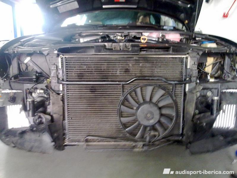

COMO SE NOTA , QUE LOS INTERCOLER ESTAN SUPER LIMPIOS, MADRE MIA , COMO ESTIRA EL BICHO , LA VERDAD QUE LO RECOMIENDO A TODO EL MUNDO es una paliza pero bueno , alguna vez cada 60.000 km va bien , le cuesta menos y responde mejor. saludos . bueno pues acabado y el el parking , ala a descansar gracias a todos

NO NO , Me refiero a que si cambias o reparas turbos es muy importante xcambiar o limpiar muy bien las lineas de engrase sobretodo las de aceite, que se hace carbonilla de los años y km en las curvas de los manguitos metalicos y ya no hay el mismo caudal de aceite , pero solo cunado se hacen los turbos. saludos
