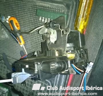

Comprado en Aliexpress. Busca por switch door vw golf audi. 13€ la pareja.
Cambiar el microinterruptor que detecta que la puerta está abierta y que va dentro de la cerradura. Mira mi respuesta al final en http://www.audisport-iberica.com/foro/topic/345584-me-presento-desde-madrid/

Yo le he cambiado el sensor a la cerradura del conductor hace unos días. Aquí tienes una foto de la cerradura completa, y el interruptor que hay que cambiar ya con los cables cortados para empalmar en nuevo. -

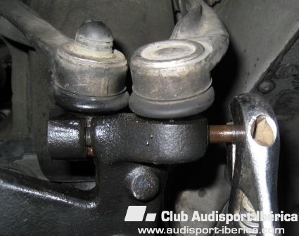

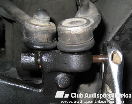

Pegándole con una maceta muchas veces y aflojatodo varias veces, igual tienes que echarle aflojatodo varias veces durante un par de días. Si te fijas en la foto que te pongo, ahí ya tenía bastante engrasado el asunto, pero tardé un par de horas en sacarlo. Ahí ya le pegaba a la llave inglesa que hacia tope en la cabeza del tornillo. -

Tendras que darle "mucho cariño" al tornillo. En Audi tienen un extractor especial para ese tornillo. Yo le fui dando golpes con una maza con el poco hueco que hay hasta que entró un poco en razón. Cuando llegó a ras, por el otro lado metí una llave inglesa en el eje del tornillo (no en la cabeza), y le seguí dando "cariño". Aparte de usar aflojatodo, ojo, no sprays multiusos. Yo uso Krafft aflojatodo (Ref. 15091), no es que este sea especialmente bueno, es el que uso y lo pongo para que se vea que es un aflojatodo específico. Por cierto, que las gaste por dentro las ruedas suele ser de un paralelo mal, muy cerradas las ruedas. No digo que no sean los amortiguadores, pero cuando estos están realmente mal te suelen gastar los neumáticos de manera irregular, no solo por un lado. -
