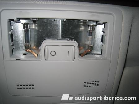

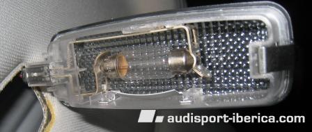

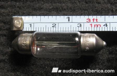

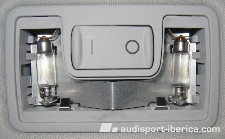

Tipos de bombilla iluminación interior
jafv responde a carlitos46 de discusión en Audi A6 / Allroad C5 (1997-2004)

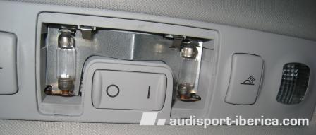

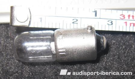

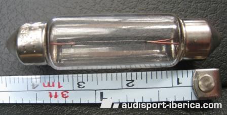

Buenas de nuevo. A ver, de arriba a abajo y de izquierda a derecha: Plafón trasero avant, plafón intermedio avant, plafón delantero y por último la luz del parasol. Ahora con las bombillas. La grande es una festoon C5W de 43mm (es decir 1 3/4 en pulgadas). Y van dos en el plafón delantero. La festoon mas pequeña es una C5W de 39 mm (es decir 1 1/2 en pulgadas). Van dos en el plafón intermedio, dos en el trasero y una en cada parasol. La última bombilla no se como llamarla, decídmelo vosotros, porfa. Van dos en el plafón delantero y dos en el plafon intermedio del avant. Y faltan las de la matricula, que alguien se anime y ponga una fotillo y el tipo. Un saludo. -
Hola. He hecho unas fotos de los plafones interiores y las bombillas. Aqui van los plafones. Del plafon delantero me falta la foto que lleva los luces redondas Un saludo. -

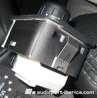

Cómo se cambia regulador espejos A6 2.5
jafv responde a Navangel de discusión en Audi A6 / Allroad C5 (1997-2004)
Hola. Tiene dos grapas/muelles, uno delante y otro detras. Sale como te han dicho, haciendo palanca, o si lo tienes ya roto tirando fuerte de él. Sobre los destornilladores, yo utilizo el destornillador mas ancho y fino posible que tenga, fino para que entre en la junta que hay entre la pieza y la consola y ancho para distribuir la fuerza en la mayor superficie posible y así marcar lo mínimo la consola. Al mando mio le falta una de las grapas y se medio sale, por lo que mañana lunes por la noche te pongo una foto del mando ya sacado y así entenderás como debe salir. -

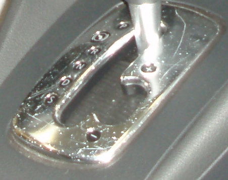

¿Kms reales en un Allroad de 2ª mano?
jafv responde a jafv de discusión en Audi A6 / Allroad C5 (1997-2004)
Si tienes la mala costumbre de poner ahí las llaves, está claro que justifica que la chapa esté de esa manera. Indica también un menosprecio hacia el coche (¿de empresa?) que seguro que se notará por otros lados. Los discos de los frenos son muy chivatos. Si están desgastados tiene mas de 100.000 Km. Si están totalmente nuevos también es mala señal. Hola. Cierto que los coches de empresa suelen estar más descuidades en la parte estética, pero en la parte de mantenimiento creo que están mejor cuidados porque al que usa el coche "no le cuesta" rascarse el bolsillo. Y hablando de los discos de freno, con 60.000 kms ¿que discos estarían más desgastados, los delanteros o traseros, en un uso normal?. Y otra para ver desgastes ¿cuanto dura normalmente un juego de neumáticos en el Allroad?: ¿30-40.000 kms? ¿40-50?. Mirando la fecha de los neumáticos y se desgaste tiene que dar una idea del kilometraje. Me explico, si los neumáticos están a medio uso y duran unos 40.000 kms, este sería su segundo juego, y deberían ser de primeros del 2006 los neumáticos más o menos. Saludos. -
Hola. Me dieron el número de bastidor y fui a un concensionario, y allí aparecia que en Junio de este año tenía 57.000 Kms. Pero ya es que no me fio de nada. El Allroad que vi anterior a este marcaba 62.000 Kms y cuando pregunte el bastidor iba por los 180.000 km, y ¡tenía su libro de revisiones con sellos de un servicio Audi!, con tres revisiones para cuadrar lo de los 60.000 kms. Por eso pregunto si es más o menos facil que se picotee la chapa siendo descuidado con llaves y demás zarandajas. Gracias y saludos -
jafv publicó una discusión en Audi A6 / Allroad C5 (1997-2004)
Buenas a todos. Soy nuevo en el foro y os pido opinión sobre un Allroad del 2004 que estoy en trámites de compra. Es de Alemania y me comentan que tiene 60.000 kms ahora. Aparentemente pasó su última revisión en Audi junio del 2007 y tenía unos 57.000 kms. Me han dado un par de fotos, y en una de ellos se ve la chapa del cambio tiptronic bastante tocada (o eso creo), y eso puede ser sintoma de mas kms. Os adjunto la foto a ver que opinais, si puede ser normal o es realmente un indicativo de que tiene muchos más kms. Por lo demás parece que está bien, aunque las fotos nunca dicen todo. Gracias
