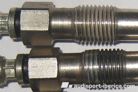

Problemas en cambio de calentadores en un diesel
jafv publicó una discusión en Mecánica General Audi
Hola. El fin de semana pasado me puse a cambiarle los calentadores al bicho ya que tenía cuatro que estaban muertos y cuando dormía fuera en noche fría el arrancar era una mascletá (ruidos y humos). El caso es que uno no tuve valor para sacarlo de la fuerza que ya estaba haciendo y los otros estaban duros duros de sacar (y meter). De hecho uno de ellos se trajo algo de material de la rosca (pongo foto). Pues eso ¿que trucos o técnicas se utilizan para estos casos?. Para el que está duro de sacar, ¿hacerlo en caliente? ¿algún aflojatodo mágico?. Y para meterlos ¿que se puede hacer y que vayan más o menos suaves?. Luego está el de la rosca. En ese, el nuevo entró a base de darle mucho cariño para no fastidiar más la rosca, pero ¿se debería haber pasado un macho para repasar la rosca?. Y por último, se se fastidia la rosca, ¿Se puede reparar con un helicoil? ¿como se hace para que no caigan virutas dentro del cilintro o como se hace para sacar las virutas si ya han caido?. Algunos diréis que lo lleve a un taller, pero es que en el 90% de los talleres cuando les pasa algo de eso suelen tapar el fallo y te dejan con una ñapa que ya reventará, o te dicen que cambies la culta sin más (muuuchas más pelas para ellos...). Por lo menos si lo llevo que sea con conocimiento de lo que deberían hacer... Un saludo. -
