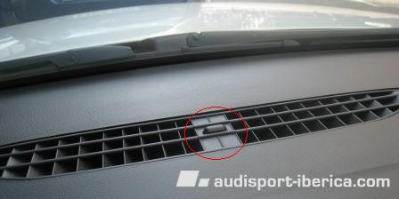

Hola larriss. Gracias por la pista. Buscando en el sistema en el Elsa en el sistema de aire acondicionado pone que es un "fotosensor para irradiación solar". Ahora me falta saber que función tiene dentro del sistema de aire acondicionado. ¿Da mas caña a las salidas por el salpicadero cuando detecta que le está dando la solanera?. Pura curiosidad. Un saludo. -

Hola. He visto que en el salpicadero cerca del parabrisas hay un sensor de luz y os pregunto si sabeis para que sirve. Adjunto fotico. Un saludo.

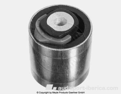

Hola. Los silentblocks o casquillos son las piezas negras con el centro metálico que llevan todos los brazos en un extremo y en otro llevan una rotula (lo que lleva pitorro). Los silentblocks se pueden cambiar y las rotulas se cambian con el brazo. Aqui tienes una foto de un silentblock de los brazos de abajo y como se cambian los de arriba. Un saludo. Desmontar_y_montar_cojinetes_brazo_guia_superior.pdf -
