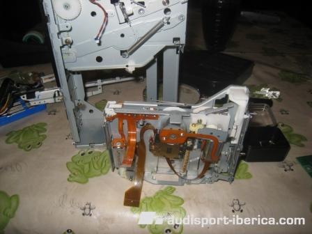

Hola de nuevo. Para los que querráis probar encima de la mesa el cambiador, os paso una foto indicando cual es el pin donde teneis que poner los 12 voltios. La masa a cualquier parte metálica del cargador. Con esto podreis probar encima de la mesa si hace la operacón de carga o no y verlo en vivo y en directo. Os dejo otra foto con todo desmontado, para que se os quite el miedo. Un saludo.

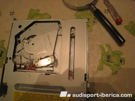

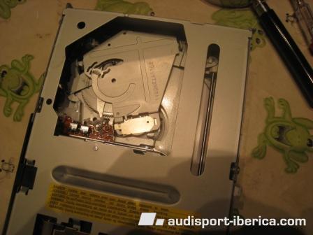

Hola. Os dejo dos fotos, uno cuando carga mal y otra cuando el cd esta bien cargado y centrado. Un saludo.

Hola. Comprueba lo que te dice AudiTransporter. Escucha al cargador. Cuando le conectas el cable suyo lo primero que hace es cargar los 6 discos uno por uno para comprobarlos. Tienes que oir los 6 intentos. El mío me fallaba en los 3 CDs intermedios, y era la pinza que enganza los CDs y los lleva desde al cartucho al lector. Se puede probar encima de la mesa dandole 12 voltios. Tengo alguno foto de eso. Un saludo.
