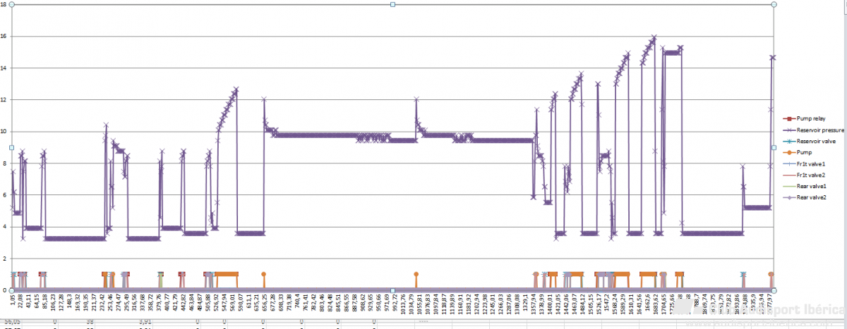

jafv responde a clabra de discusión en Audi A6 / Allroad C5 (1997-2004)
Ese funcionamiento me parece normal, pero ... Hay otro parametro mas, "pump relay" que no has tenido en cuenta. En el log que te he puesto no se ve, pero lo he vuelto a mirar en la hoja excel, y el parámetro "pump" a mi apenas se activa, el que se pone en "on" cuando la presión baja es el de "pump relay", que está en otro canal. Realmente no se con que se relaciona el parámetro "pump", el de "pump relay" si está claro, y es el que indica cuando el compresor está activado. Busca ese canal y mira como se relaciona con los otros. -
kompressor nuevo wabco comprado alemania
Eso que comentas parece normal. Y cuando baja de nivel 3 a nivel 2 tendrías que ver como abre las valvulas de las ruedas. Prueba a hacer un log de esos canales. Aquí te dejo una imagen de un log que hice hace bastante tiempo para que veas de que hablo. -
Sí, salvo que tengas mal la caja de válvulas. La caja de válvulas lleva un sensor de presión, si este está mal puede cortar la carga antes de tiempo. -
