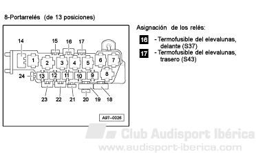

Yo creo que es el interruptor de bloqueo que tienes en tu apoyabrazos que se habrá roto pero me resulta raro que no puedas bajarlas desde los botones del conductor. La verdad es que no me he puesto a mirar si llevan fusible aparte o no. Bueno, me he puesto a mirarlo ahora en el ELSA, y sí, hay un fusible para los elevalunas delanteros y otro para los traseros. Aquí te lo pongo.
