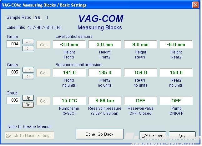

Si la altura de la rueda que te da "not learned" está bien, eso es que el compresor la hincha, pero la centralita no recibe bien la señal del sensor de la rueda. Yo hago una foto con el móvil o la cámara a la pantalla del ordenador (un portatil) y luego la paso al PC. También puesde hacer "capturar pantalla", pegarla en el mspaint y luego salvarla en un usb y pasarla al ordenador, donde ya la puedes tratar con el Office Picture Mmanager A revisar la conexión/conector del sensor de rueda correspondiente. Mira si desconectándolo te sale lo mismo. Cuando pongas la foto, pon también la altura de cada rueda, lo que va desde el centro de la rueda hasta el borde del aletín. -

Entra en los "measurement blocks" y mira lo que te sale, la mayoria de los datos van de cuatro en cuatro, uno por rueda. Seguro que alguno de dice algo raro. Vete pasando por los diversos "Group" a ver que ves. Ej.: http://www.ross-tech.com/vcds/tour/m-blocks.html Si puedes poner alguna foto de algo raro que veas, mejor. Te pongo una foto de ejemplo que saque con mi vag-com de mi coche. -

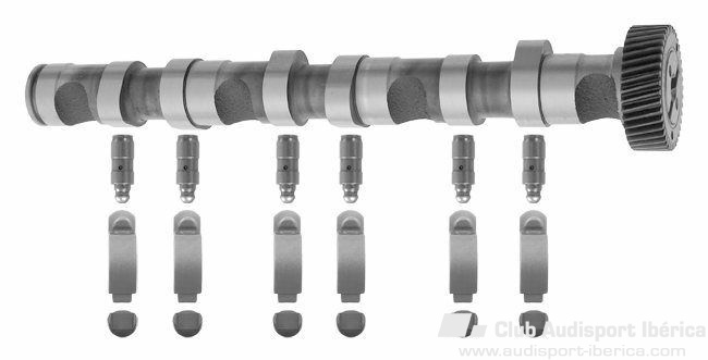

Una cosa que estamos viendo en los arboles de levas es que salta algún balancin y a partir de ahí las cosas empiezan a funcionar mal. Le estamos echando la culpa al propio arbol de levas, pero ninguno nos acordamos de los empujadores/taques hidráulicos. Si estos fallan y no mantienen el empuje constante contra su balancín ya tenemos el problema. Y parece que a tí te ha pasado esto, te han cambiado los arboles de levas y quizás los balancines, pero no han debido tocar los taques/empujadores, por lo que el origen de la avería seguía. Y una valvula no se da la vuelta. A ver como se sale de la culata y se pone al revés. La leva del arbol de levas empuja el balancín, que se apoya en una pieza que es como una moneda, "peseta" la llamamos", y esta toca ya con el taqué hidráulico que finalmente empuja a la válvula para que se abra y cierre. Te están diciendo que ahora te ha fallado el "buje del esferómetro de la junta de la trócola". Aqui tienes una foto de un arbol de levas donde ves arriba el arbol de levas, a continuación los taqués hidráulicos, luego los balancines y debajo de todo las pesetas. Esto en una culata. A ver que te han dejado mal. -
