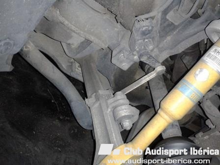

Rotula Inferior, Brazo Suspensión Anterior Izquierdo, lado Posterior

Pues yo pienso que por esos precios que manejamos, lo mejor es llevarlo a tapizar. Tienes que desmontar todo igual, te va a quedar perfecto, y seguro que encuentras alguien en Ibiza que te lo tapiza por menos de 100€ a poco que busques un poco. Y lo estrenas tu.- 29 respuestas

He estado mirando un poco en el Etka y no veo juegos completos de juntas. Creo que hay que buscar en el Ekta todas las referencias de juntas que necesitas y luego buscar en ebay a ver si hay alguien que las ponga todas en un kit. Como ejemplo, los brazos delanteros de suspensión del Allroad no existían como kit hace un par de años, y hace poco un forero lo ha encontrado ya como kit, un vendedor ha juntado las piezas de un par de fabricantes y lo ofrece como kit.
jafv responde a maribel-ibiza de discusión en Audi A6 / Allroad C5 (1997-2004)
Tienes que mirarlo por referencia de Audi. En el Etka me sale que es el 8E0 407 693 Q, y en la web que pones aparece esta referencia como numeros OEM compatibles. Yo te diría que adelante. La referencia la podrás ver en la propia pieza que tienes. Seguro que no coincide con ese que he puesto, pero luego en el Ekta te sale cual es la referencia actual, y en las web suelen poner las referencias anteriores compatibles.- 29 respuestas
