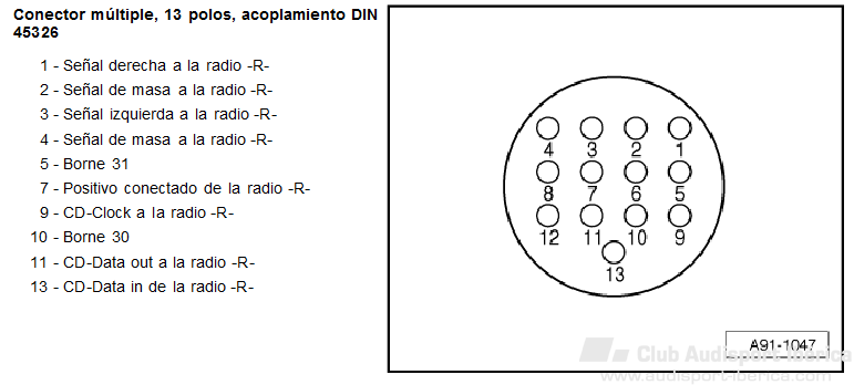

alguien tiene esquema de conexión cargador cd? o sabe cono va....heee
jafv responde a Beolit de discusión en Audi A6 / Allroad C5 (1997-2004)
Los de audio los distingues porque son los coaxiales. El 31 (5) es masa, el 30 (10) es +12v permanente, y el (9) tiene voltios cuando das el contacto, si no me equivoco. -
¡Uf! Pensaba que podrías hacerlo tu mismo, pero veo que no tienes ni vag-com. No te va a ir el de tres conectores en tu coche preparado para dos conectores ya que le van a faltar un montón de señales eléctricas y te daría errores varios. Lo de casar me refería a codificar, a cuadrar el sistema de inmovilización (antirrobo) con lo que se queda en el coche. Por tamaño encajan perfectamente unos con otros. Creo que lo mejor es que mandes a reparar el FIS, y como el tuyo es de los antiguos, supongo que te no costará mas de los 100€ que comentan.
