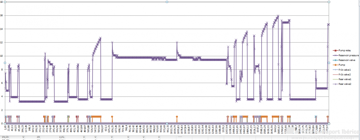

La presión en el compresor so lo la vas a ver cuando el compresor este funcionando, en parado solo ves la presión del calderín. Enchufa el vag-com y haz un log desde que enciendes el contacto, ahí podrás ver la presión máxima que ves en la caja de válvulas. La caja de válvulas tiene un solo sensor de presión, y cinco salidas. Es en funcionamiento cuando vas a ver las presiones. En condiciones normales, con ls válvulas que conectan a las balonas y el coche parado yo creo que solo vas a ver la presión en el calderín. Mira esta gráfica que saqué yo cuando cambié el segmento del compresor. -
