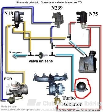

Esto que dice tu mecánico "Dice que los gases que deberían de salir hacia el sistema de escape están siendo devueltos al motor." pienso que ocurre esto es porque se ha roto la EGR y se queda abierta. La N75 es la válvula que gestiona la seta del turbo, y la que está al lado (N18) es la que gestiona la seta de la EGR. A veces, para comprobar si la N75 está bien se intercambia con la N18. Este esquema lo han publicado ya varias veces el el foro.
