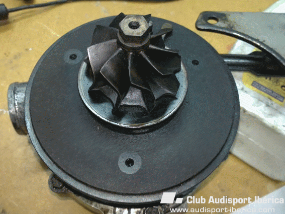

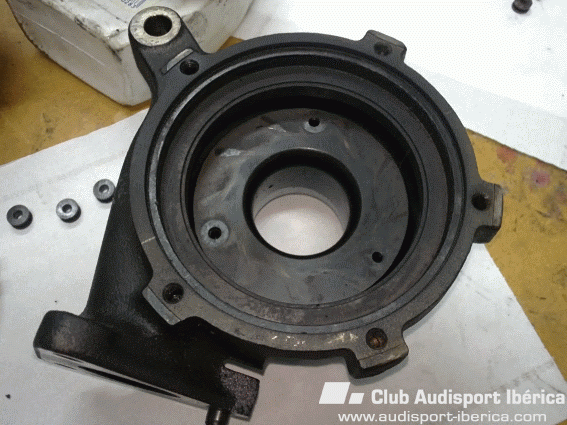

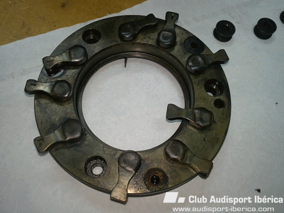

La caracola de escape,una vez pasada por la "lavandería"......... Estaba como el resto,lleno de m****. Esta,me ha dado guerra,a la hora de separarla de cuerpo del turbo,ya que estaba muy cogida y tras darle aflojato y racion de martillo (suave,suave),al final he podido soltarla dándole calor con un secador de pelo para dilatarla un poco. He vuelto a montar las piezas del turbo y tras comprobar que la varilla movía bien la geometría,sin hacer mucha fuerza y sin atascos,lo he dejado para mañana. Si puedo,.........mañana lo vuelvo a desmontar y hago fotos del proceso,bien detallado y pongo un brico. Hoy no era plan ya que no sabía lo que me iba a encontrar y además es un trabajillo bastante sucio,como para andar tocando el telefono.

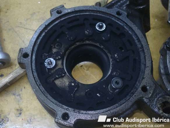

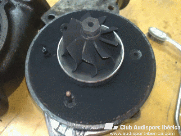

Pues como dije ayer,...hoy he limpiado el turbo y vaya,vaya lo que me he encontrado........... Mas carbonilla que en los pulmones de un minero............ TACHAAAAANNNNN !!!!!!!!!!!!!!!!!!!!! Aunque casi no se vean de la porquería,hay dentro están los alabes........:shocked:

Como estoy hasta el gorro de los limpmode constantes y: después de limpiar la EGR,el colector de admisión,sustituir todos los tubos de vacío,limpiar el sensor de presión de la centralita (G71),limpiar las electroválvulas que gestionan la EGR y el turbo,y comprobar que la varilla del turbo no se desplaza homogeneamente (siguiendo el brico del compañero Alo),pues no que me queda otra que limpiar la geometría del turbo. He visto algún brico por aquí y otros foros,pero si alguien sabe de algún truquillo que haya que tener en cuenta a la hora de hacerlo,pues le estaría muy agradecido si lo comenta,ya que me será de gran ayuda. Muchas,muchas gracias de antemano.
