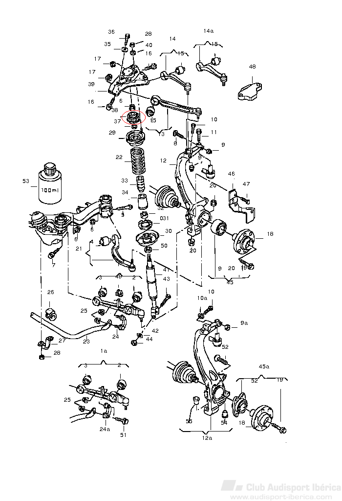

Ruido "extraño" al girar el volante en maniobras
sata responde a Psycop de discusión en Audi A4 B5 (1995-2001)
Si no me equivoco creo que si que es ese el rodamiento. que te pone el programa del que sacaste el pantallazo??. No, 23.738 mensajes Pone " upper bearing ". .No es muy frecuente que pete eso,¿ no ? Casi 24.000 mensajes..... -
El rodamiento....¿es esta pieza en rojo? Un saludo Rómulo. PD: ¿ 23.000 mensajes ? :shocked: :shocked: :shocked: -
