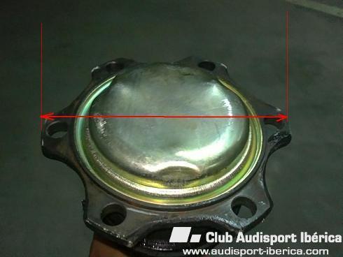

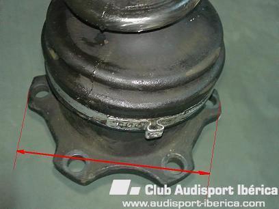

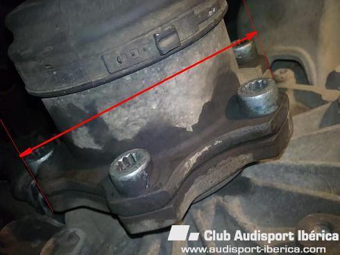

Gracias a todos por las respuestas. Por los síntomas¿creeís que puede ser la interior? Si no hay problemas de descompesación,yo creo que lo más facil,es quitar la mía y poner la de desguace.Comprobando la longitud y numero de dientes del estriado que va a la homocinetica de la rueda.Claro. Si no coinciden quitaré el guardapolvos de la desguace y a ver si me aclaro con lo que hay dentro y a ver si la puedo pasar a mi barra. . El dibujo no es guarro,sirve perfectamente,rulas.Te agradezco el tiempo que has dedicado para hacerloGracias. Un saludo,compañeros.

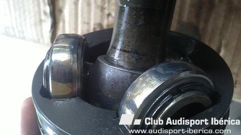

Estoy hecho un lio. Desde un principio,pensé que era cosa de la punta del palier,que es lo típico e estos coches,pero por los síntomas,tengo mis dudas. Trasteando y preguntando he podido saber que es muy,muy raro que peten las interiores pero no imposible. Describo sintomas y haber si así,me podeis ayudar con el diagnóstico : -Suena el tipico cla-cla-cla, pero no suena al girar a tope la dirección. -Suena tanto en recto como en curvas,mas intensos en curvas a derechas. -El ritmo del ruido va acorde con la velocidad. -Al bloquear el giro de la barra,la homocinetica exterior no presenta holgura,en cambio la interior si. -Suena tanto en el lado izquierdo como el derecho.Mas el izquierdo,pero suena en los dos lados y nunca al mismo tiempo(¿diferencial?) :cry1: -Un sintoma que metiene muy mosca,al frenar el ruido desaparece.¿? -Los guardapolvos no presentan fugas de grasa. -A partir de cierta velocidad 70-80,el ruido desaparece.De 100 para arriba,no lo sé,porque me da rollo. -En los empedrados y caminos de tierra,suena como un sonajero.Antes de cambiar los brazos de suspensión,pensé que este ruido,lo hacian las rotulas de direccion.Descartado,están nuevas,al igual que los brazos. -Y un detalle que dentro de mi santa ignorancia,creo que puede ser el causante de que hayan petado las interiores:Estuve un tiempo con los discos delanteros muy doblados,el coche al frenar,no es que vibrara,sino que pegaba un zambombazos que pa qué.Era algo escandaloso.Como no tenía pasta estuve un tiempo en esas condiciones. No era normal circular así. Ah,y otro detalle.Lo último que tengo pensado es ir al mecánico. Con mi tozudez y sobretodo vuestra ayuda,espero dar con la solución y contarlo aquí.. Un saludo a todos.

Pensando que tenía la homocinetica de la rueda tocada,me he puesto a revisar y la que tiene holgura,es la que esta pegada a la caja de cambios. He pillado una de desguace (foto): pero viene con la barra y resulta que esta,es bastante mas gruesa que la que tengo. He preguntado "por ahí" y me han comentado que tendría que quitar la barra y poner la mía,porque sino el coche puede ser que descompense:"un lado barra gorda",otro lado barra "fina". ¿Alguien sabe como se desacopla la barra? ¿como se qiuta la homcinetica para colocarla en la mía? He quitado el guardapolvos y he visto unas bolas que entran y salen,colocadas forma de estrella.Me ha dado cagalera :cry1: y la he vuelto a cerrar. Me rio,pero estoy mas perdido....... Bueno,pongo las fotos,que se entederá mejor. Dentro de esto está la homocinética: (lo de las lineas de cota es de otra historia) Otra: ¿Como la quito y la pongo en mi barra? Espero vuestra ayuda. PD:Si esto llega a buen puerto,prometo brico.
