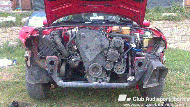

Muy bien jaimebte.Muy currao el brico ( fotos y explicaciónes). Es de agradecer y reconocer,el "esfuerzo" que supone ir haciendo fotos a medida que se trabaja.Es un trabajo extra que suele pasar inadvertido (manos sucias;esta foto no ha salido bien,saca otra foto; o**** !!!!! de este paso no he hecho foto;donde he dejado el movil; Uyyyyyy !!! casi se me cae el movil en la palangana de anticongelante, ,etc...) Enhorabuena.Yo voto por que pase a BRICOS. Un saludo. -
Esto lo hice para cambiar la bomba de dirección. http://www.audisport-iberica.com/foro/index.php?/topic/268558-brico-cambiar-bomba-direccion/#entry3344349 No tenía ni p... idea de poleas,bombas y demás gaitas y como quería verlo todo claro y poder ir poco a poco,pues lo hice así. La verdad es que me sirvió de mucho,de cara a perder el "miedo" a trastear en el coche y "aprendí" mucho.La verdad es que me lo pasé en grande,no me lo creia ni yo. Si hubiera tenido el kit de distribución y sobre todo,alguien para echarme una mano en los pasos delicados(bloqueos y demás) pues habría hecho la distribución y bomba de agua. Un saludo.

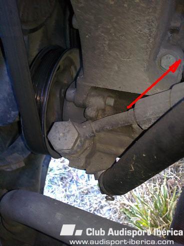

¿donde esta el termostato y cuanto cuesta cambiarlo?
sata responde a lofobranquio de discusión en Audi A4 B5 (1995-2001)
Si no para de rezumar,tendrás un pegote de m**** que no verás por donde pierde exactamente. Limpia todo el pringue que puedas y al de unos dias te fijas por donde sale exactamente. Si es justo debajo del tornillo "gordo",puede ser que este flojo aunque no lo parezca ya que va prieto de narices.Por hay sale la hidrahúlica a la cremallera y creo que va a 110 bares.También puede ser que le falte la arandela que lleva,pero lo veo menos probable,y si es así,ya es un poco más complicado,ya que tendrías que vaciar el circuito para ponerla. Si no pierde por la zona del tornillo,seguramente el manguito estará jodido y tendrás que cambiarlo. Pon una foto para faciltar el asunto -
Hola.El termostato se encuentra detras de la bomba de dirección.Es un mangito "gordo" que entra en la culata,que va fijado con dos tornillos y tiene forma de óvalo.Si no sabes donde esta la bomba direccion,te pongo una foto y detras de ella tienes que ver el susodicho ovalo.Hay dentro está el termostato.Trastea por el foro que tiene que haber un monton de fotos del termostato. Foto de la bomba:El termostato no se ve pero....sigue la flecha. -

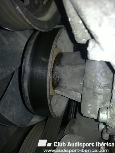

Hola,foreros.Abro este post para ver si alguien puede decirme,de que es esta perdida/mancha en la bomba de agua. La he encontrado hoy al revisar los palieres que hacen un poco de ruido,sobre todo en las curvas.Aunque ese es otro tema. Estoy un poco de bajón.Ultimamente no gano para disgustos.:crying_anim: Gracias de antemano,compañeros.
Depende de la maña y cautela de cada uno. Si que es corrosivo.Pero tampoco es que sea como acido clorihídrico o similar,que al momento sale humera y desintegra las cosas..Si se tiene cuidado y un trapo o similar cerca,si se derrama un poquito,pues lo limpias rapidito y no pasa gran cosa. Eso sí.Si cae en la pintura de la carrocería,el manchurron por rápido que lo limpies,quedará de recuerdo de ese glorioso dia de "mecanica". OJO,donde se ponen las manos si se tienen pringadas de líquido.Lo digo por una experiencia vivida en otro coche. Saludos.
