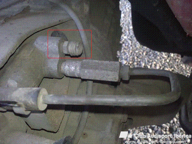

sata responde a duke80 de discusión en Audi A4 B5 (1995-2001)
El purgador del embrague,al menos en mi coche,está en el embrague....... :laugh: Fuera bromas. Si miras por la parte del embrague,verás una caperuza de goma que protege el purgador,igualita que las de los frenos.No la confundas con una que hay en la caja de cambios que se parece mucho pero no es igual.La del embrague es identica a la de frenos. Pues ahí...... Para verlo mejor,busca un tubo rigido pequeñito que acaba en una "tuerca larga" hexagonal que va tambien al embrague,al bombín del embrague en concreto y el purgador que buscas esta al laito,al laito..... Me autocito y pongo foto de la ubicacion del purgador: Un saludo. -

El purgador del embrague,al menos en mi coche,está en el embrague....... :laugh: Fuera bromas. Si miras por la parte del embrague,verás una caperuza de goma que protege el purgador,igualita que las de los frenos.No la confundas con una que hay en la caja de cambios que se parece mucho pero no es igual.La del embrague es identica a la de frenos. Pues ahí...... Para verlo mejor,busca un tubo rigido pequeñito que acaba en una "tuerca larga" hexagonal que va tambien al embrague,al bombín del embrague en concreto y el purgador que buscas esta al laito,al laito..... -
