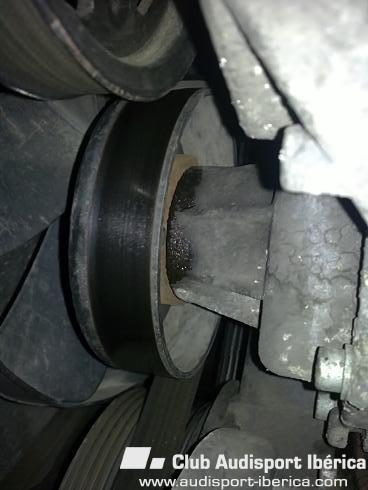

Si no me equivoco has llevado el coche a hacer la distribucion ¿verdad? Lo habran abierto y seguramente habran visto predidas,en el retén del cigueñal. Cambiar el retén del cigueñal,y casi seguro el piñon del cigueñal y la junta de balancines,en la audi,por ese precio....no me parece caro. Si fuese así,....si lo has llevado al taller,que lo hagan los del taller.Si tu presupuesto te lo permite,claro. Un saludo.

Hoy le he pegado un buen repaso a todo y el tensor no tiene nada de holgura y está bien alineado.Yo creo que el causante del grilleo es esta bomba de agua que está diciendo: por tu bien,sácame de aquí !!!!! Depués del repaso,.....lo que más me preocupa,es el tema del tensor de la distribución.......... Un saludo.
Bueno,hoy por fin,he podido trastear.He intentado quitar la correa poly-V sin mover el frontal y nada más empezar,se me ha caido la llave y tela para recuperarla.Si empezamos así,mal....... Total,he quitado el frontal,desplazando un poco el radiador y así mucho mejor. He sacado la correa poly-v,he arrancado el motor y el grillo ha desaparecido.He revisado los componentes y parece que hay un poco de holgura en la bomba del agua (pequeña pérdida) y en la bomba de dirección (es de desguace).He vuelto a colocar la correa,arranco el motor y aparece de nuevo.La he vuelto a quitar y...... Ya puestos en faena,he quitado la tapa de distribución y he girado el cigueñal con la llave unas cuantas vueltas.Mi sorpresa ha sido,que hay un momento en que le cuesta girar y en ese punto el tensor hace como un pequeño crujido.A cada vuelta del tensor el crujido aparece.A mi parecer,el tensor está en las últimas.No creo que le cueste girar por estar fuera de punto,ya que el coche,ni consume mucho ni echa humos....... También he medido el agujero de bloqueo de la polea de la bomba inyectora y me da 15 mms,con lo cual el útil de bloqueo VW 2064 (el de la foto),no me sirve. ¿alguién sabe que útiles hacen falta para este motor (AFN) ? Bueno,conclusión.....El grilleo no viene de la distribución,esto es positivo;pero el tensor parece que está un poco agarrotado,esto es muy negativo. Este coche pide hacer distribución inmediatamente...........:cry1:.Creo que estoy jugando a la ruleta rusa.....Intentaré usar el coche lo menos posible. Saludos.
