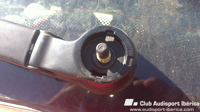

Yo llegué hasta aquí......y por mucho que tiré,nada. La arandela,¿se puede quitar?, o sale con el brazo?
Ok,entonces si es que esta duro,pues mucho aflojatodo,maña y paciencia.O ¿está realmente duro de narices? La verdad,es que quitar el brazo y sacar el motorcillo,es una espinita del brico, que se me ha quedado clavada.

Gracias. Quité (del brazo del limpia)una caperuza de plástico que cubre una tuerca Hex 13,retiré la tuerca,pensando que ya estaba y por más que tire y tire,no hubo manera de sacarlo.Ante la duda de romper algo no insistí mucho.Esta claro que de alguna manera tiene que salir,peeeero......esta,no parece que sea.

Mas vale tarde que nunca compañero.He echo lo que tu dices,aflojatodo a machete y buena dosis de grasa.Gracias. Al final he puesto el brico. Saludos xrclasica.
Bueno,ahí va otro mini-brico. En este caso el motor funcionaba,pero debido a una entrada de agua,(que luego veremos por donde entraba),el engranaje estaba gripado y no giraba.Lo raro es que no se haya quemado el motorcillo. Vamos al tema. MUY IMPORTANTE !!!!! Hay un ERROR en el BRICO. Como al final he conseguido sacar el brazo del limpia,hoy he vuelto a desmontar todo para limpiar bién y me he dado cuenta de una cosa referente al tubito metálico. Antes de soltar la carcasa,hay que soltar el brazo del limpia.!!! No tirar de la pieza de plástico sin quitar el brazo!!! Editado 10-11-2013: He realizado la misma operación en el otro avant de casa. Previamente retire el brazo del limpia y también se ha roto el tubo rigido interior. Tomad este brico con precaución y yo diría meramente como guía visual para haceros una idea de como van las cosas por dentro. No se como hacer para retirar el tubito y que no se rompa. Primero soltamos el guarnecido,aflojando un tornillo de estrella que se aloja en el tirador del porton. FOTO 1: Para quitar el tirador,hay que apalancar hacia abajo con un destornillador de la siguiente manera: FOTO 2 Después retiramos dos tornillos de estrella que estan a los lados del guarnecido. FOTO 3 Retiramos el guarnecido con cuidado,soltando las grapas(8x) que lleva dentro.Fijaros en la foto,en la ubicación de las grapas,para saber de antemano donde hacer palanca.Hay que tirar un poco fuerte,pero con cuidado. FOTO 4 Una vez retirado el guarnecido,ya vemos el motorcillo.Retiramos la conexión eléctrica,los tornillos torx(7x) de la carcasa y el manguito que lleva el agua al limpia y una pieza de plastico que cuesta bastante sacarla.Para sacarla,primero hay que aflojar los torx y con la carcasa suelta,con mucho cuidado y unos alicates,ir girandola a la vez que tiramos hacia abajo.Darle aflojatodo y dejar que actue.Iba dura y temía romperla.No intenteis sacar esta pieza antes que la carcasa,porque no sale.Realmente este es el paso mas complicado,a la hora de no romper nada y tener un final feliz. FOTO 5 Una vez retirado esto,ya vemos las tripas del motorcillo FOTO 6 Yo solté los tornillos Hex 10(3x),con la idea de poder sacar el motorcillo y trabajar mejor pero no supe como separarlo y lo dejé ahí.Si alguien sabe como hacerlo que lo diga. En la foto vemos el engranaje (ya más o menos limpio) y el tornillo sinfín que mueve el piñon de plastico que hace moverse el engranaje.Una vez limpio,le damos al mando del limpia para ver si el engranaje ya esta liberado del todo o si hace falta limpiar mas.A mí,al principio el engranaje se movía,pero el motorcillo se ponía caliente (iba forzado),seguí limpiando hasta que trabajaba sin calentarse. Aquí vemos(una vez limpio),la junta(1) que estaba rota,la carcasa(2) y la pieza(3) que lleva el agua al limpia.Esta última yo creo que es la causante de que entre agua dentro del motor,ya que me da la sensación de que el tubo metálico esta roto. FOTO 7 Colocamos la pieza en su sitio de la carcasa,ponemos grasa dentro de la carcasa y en los engranajes.Colocamos la junta,presentamos la carcasa metiendo el tubo por el agujero del engranaje que se ve en la foto 6.En mi caso el tubo no quería entrar y le tuve que ayudar a pequeños golpes,con mucho cuidado.Este paso,si no queremos romper nada,también es delicado.Una vez que el tubo va yendo a su sitio y vemos que la junta no se ha movido de su sitio y la carcasa ya esta bien colocada,procedemos a apretar los torx,conectamos el manguito y la conexión. FOTO 8 Ahiora solo queda montar en el orden inverso y ya está. Solo me queda decir que yo creo que debido a que el tubo metálico esta roto (o al menos eso me lo parece),parte del agua cae dentro de la carcasa y va oxidando el engranaje.Prueba de ello es la mancha marrón que se ve en el centro del guarnecido de la foto 4.Creo que con el tiempo,volverá a dar problemas,pero espero que antes me haya tocado el euromillón y para entonces me haya comprado un RS8. Espero que os sirva de ayuda y si se considera interesante,se coloque enla lista de bricos.Un saludo-

Bueno,ya veo que este hilo esta triunfando.Aún ASÍ os quiero. :laugh: Me he animado y me liado al tema.He querido soltar el motor pero no he podido.No he conseguido separarlo del limpia.Lo he desmontado sin retiralo.Me ha costado un buen rato,iba con cuidado de no jod** nada,aparecen piecitas mas o menos delicadas.He quitado la carcasa que cubre el engranaje del limpia,esta carcasa va con una junta y estaba rota.por lo que dentro tenia mas m**** que otra cosa.Lo que no sé,es de donde ha entrado el agua,porque el agua que tira el limpia salía bien y el manguito que lleva el agua se ve en buen estado. El engranaje estaba oxidado y atascado y no mueve el brazo del limpia.A medida que he ido limpiando,he probado a darle marcha al motorcillo-limpia y al final,el muy canalla,esta VIVOOOOO!!!! Se mueve. Bueno ahí me he quedado.Mañana seguiré,aún queda limpiarlo bien,bien y volver a montar todo.Si la cosa acaba bien,haré fotos y trataré de hacer un brico.
