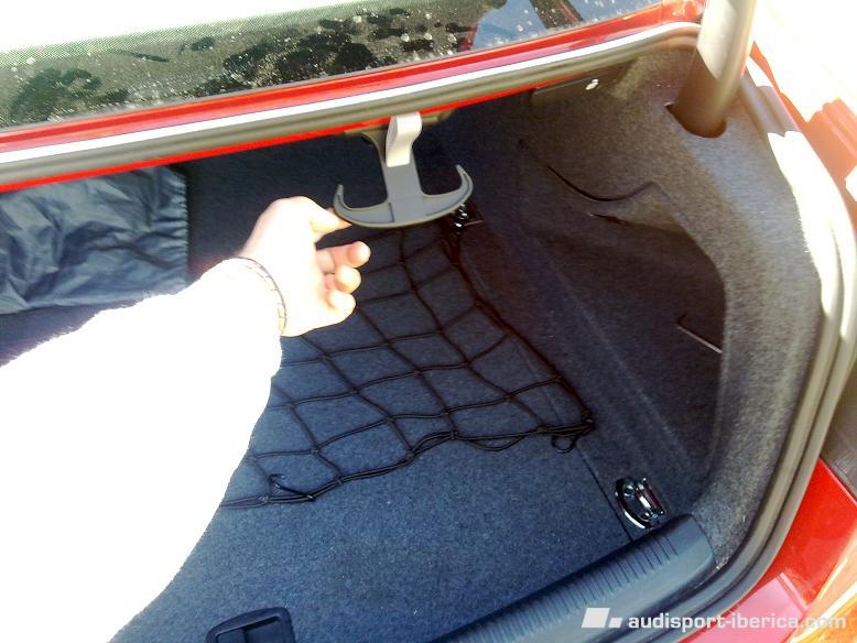

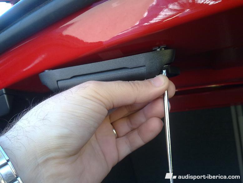

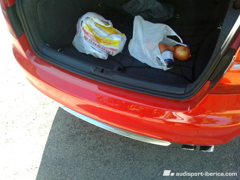

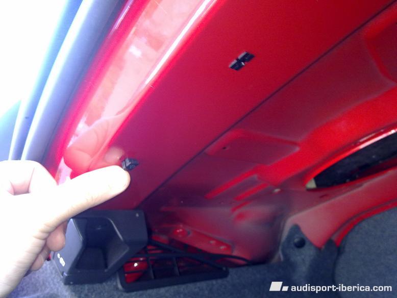

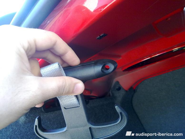

y ya más fácil imposible,ponemos las 4 tuercas de inserción a mano en los 4 agujeros aproximamos la percha para ahora atornillar el tornillo(que es como el del portagafas del plafón delantero -para los que hayais puesto los leds de interior-) y atornillamos -

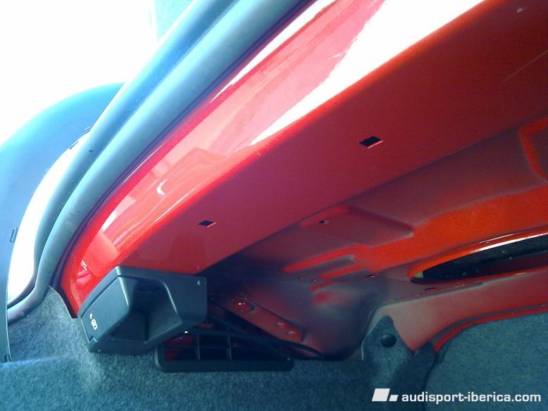

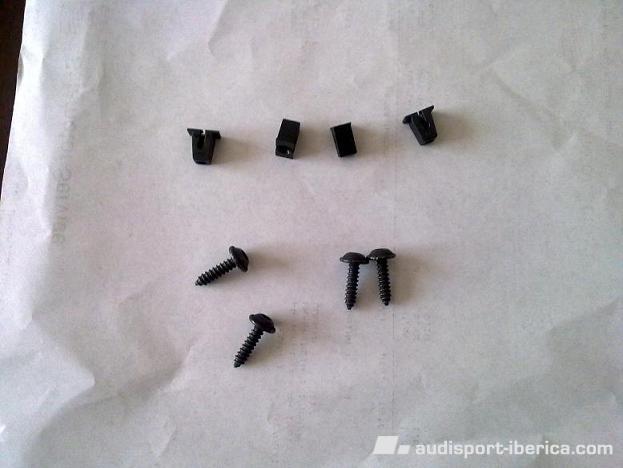

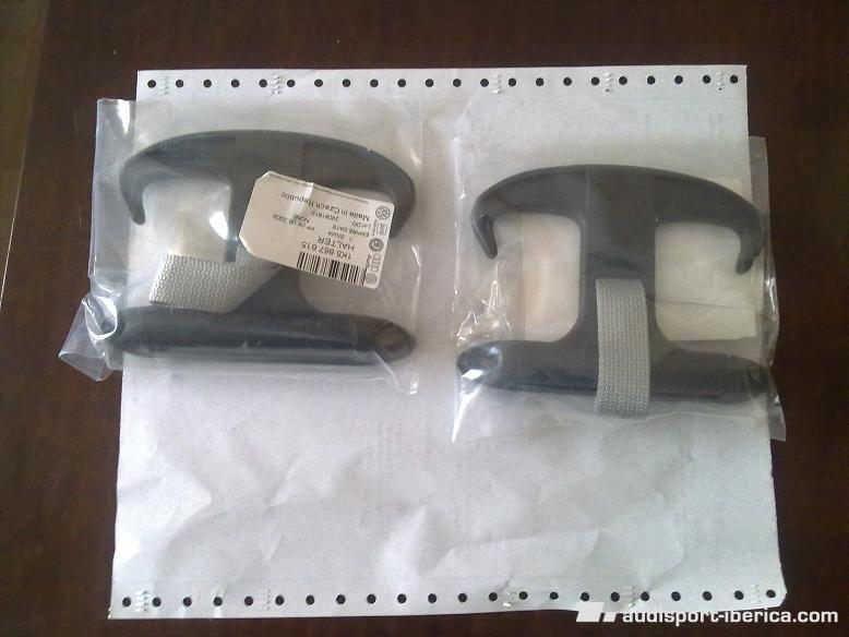

Espero que os sea útil este pequeño brico,o pequeña reequipación mejor dicho. Esto se hizo hace algún tiempo en el foro A4 gracias al compañero paul2008,pero creo que nadie lo había hecho en el A5 coupé,así que haya vamos... Ya que sólo disponía de las referencias que en su día se pusieron en el foro A4,me decidí a pedirlo y arriesgar a ver si servía en el coupé y parece que ha habido suerte... Si os fijais a ambos lados del portón del maletero tenemos estos agujeros cuadrados Pues vamos a necesitar pedir estas referencias: * 2x Portacerteras: 1K5 867 615 -------------------------> 6 c/u = 12€ * 4x Tuerca inserción: 811 807 577 C --------------------> 0,37c/u = 1,48€ * 4x Tornillo alomado: N 106 332 02 ----------------------> 0,42c/u = 1,68€ que como veis es bastante barato.Esto es lo que recibimos,las dos "perchas" y las 4 tuercas de insercion y 4 tornillos
