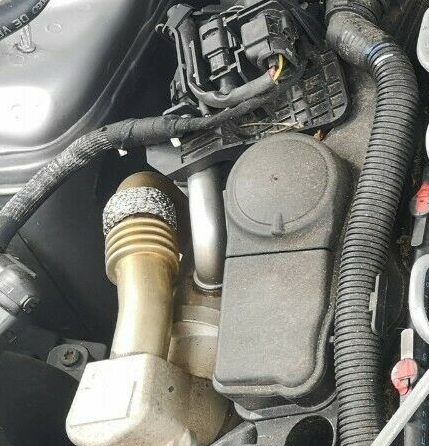

  10. Me refiero a la caja negra esa que se ve ahi.
  11. Quizas el enfriador de la EGR?
