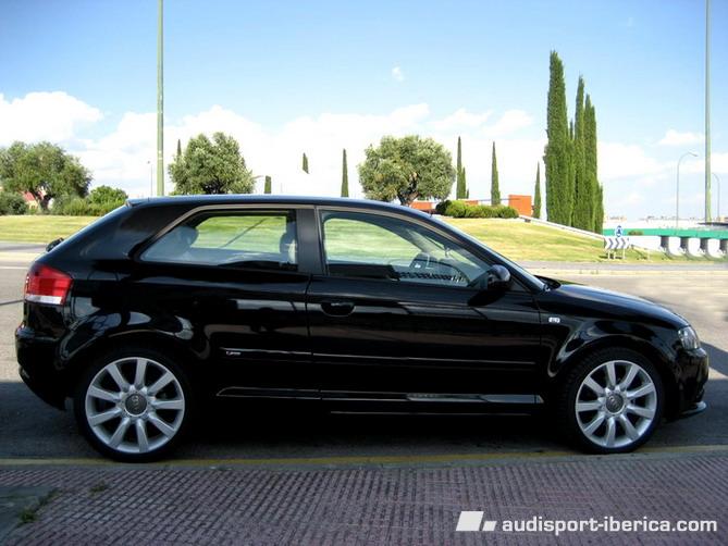

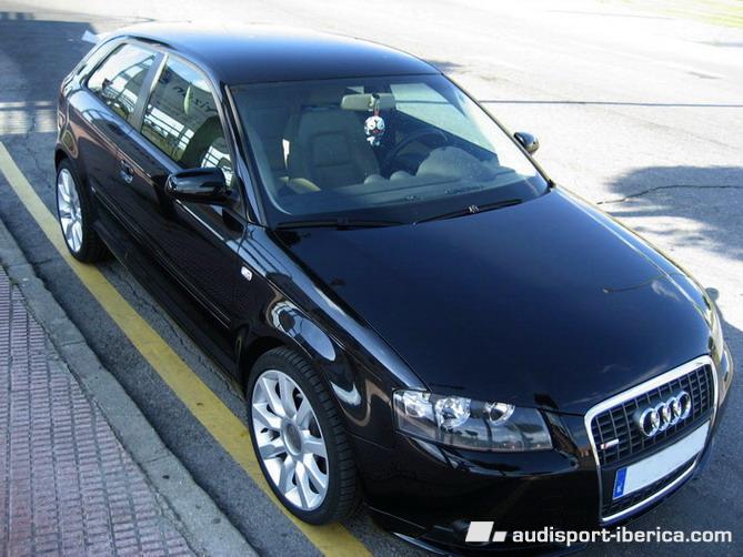

mi coche lleva los cristales asi, la tapiceria es beige y el efecto d los cristales es asi un oscurecido asi como verdoso como y queda dluxe, solo se aprecia cuando le da la luz directamente. No se si te has fijado en algunos mercedes o el golf gti q lleva el cristal azulado, pues esto es parecido pero en verde. Si vas al conce y pregunta precios d lunas, el blanco es mas barato que el azulado o el verdoso. Te pego una foto de mi coche para que veas que apenas se nota. Pero cuando hay sol se aprecia que en el interior hay menos luz... es como un tintado discreto. Te adjunto una foto
