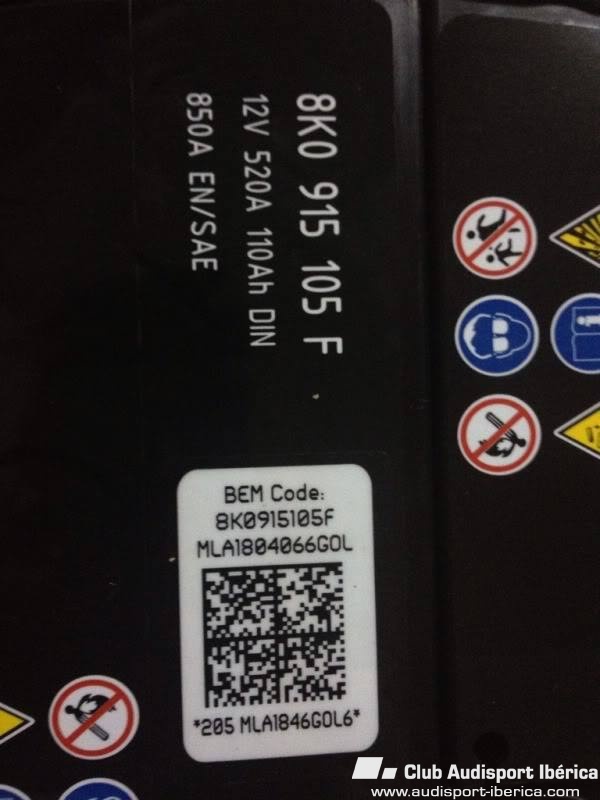

De Momento nada porque la poca iluminación era debido a la batería en mal estado... Vaya cambio... así alumbra ahora con batería nueva y codificada. Menudo cambio. Enviado desde mi iPhone utilizando Tapatalk
Hola compañero. te dejo dos imagenes para que puedas codificar la batería yo de ti empezaría codificando y después ya pasar el vag que muchos errores son de haber tenido la batería bajo mínimos (se pone en modo gestión ahorro de electrónica cuando detecta que tiene poca batería) Asegúrate si no la reemplazas de que esta "buena" Con un tester en un taller donde te dira si cargar la batería o tiene añgun error y está consumida. Te dejo como se cambia la bateria con el vag. http://wiki.ross-tec...ery_Replacement abajo del todo te sale un video explicativo... Ya irás diciendo. Saludos

En mi caso noto bastante diferencia en alumbrado interior y exterior, en luces de cortesía incluso xenón. Dentro del habitáculo se veía las luces de cuadro mandos y demás como muy muy apagadas. Desde que he introducido los nuevos parámetros ha ganado en intensidad de alumbrado notoriamente. Yo creo que antes sin meter los nuevos parámetros estaba "capado" por detectar que tenía la anterior batería aunque ya estuviera sustituida. Ahora tengo que actualizar mapas y mmi y quiero mirar unas lamparas más bonitas en cuanto a color para el xenón. Enviado desde mi iPhone utilizando Tapatalk
Ya esta... He hablado con un colega que controla bastante y me dice que en mi versión de mmi no es necesario configurar en ningún módulo más la batería (solo en el 61) y por eso mismo no me deja entrar en ese módulo así que solucionado.
