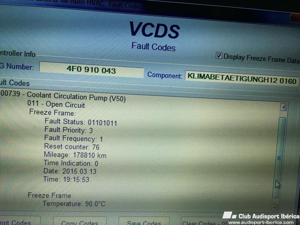

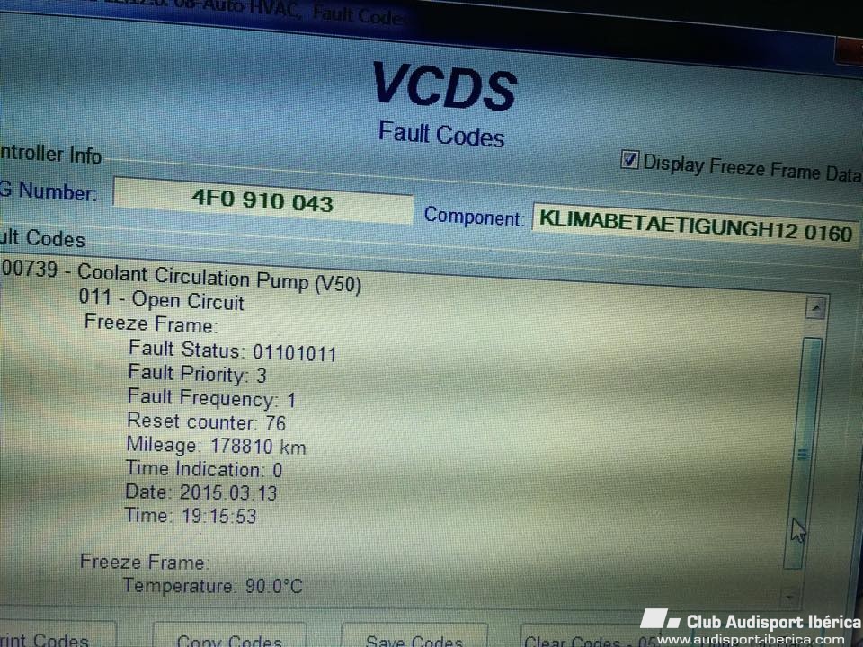

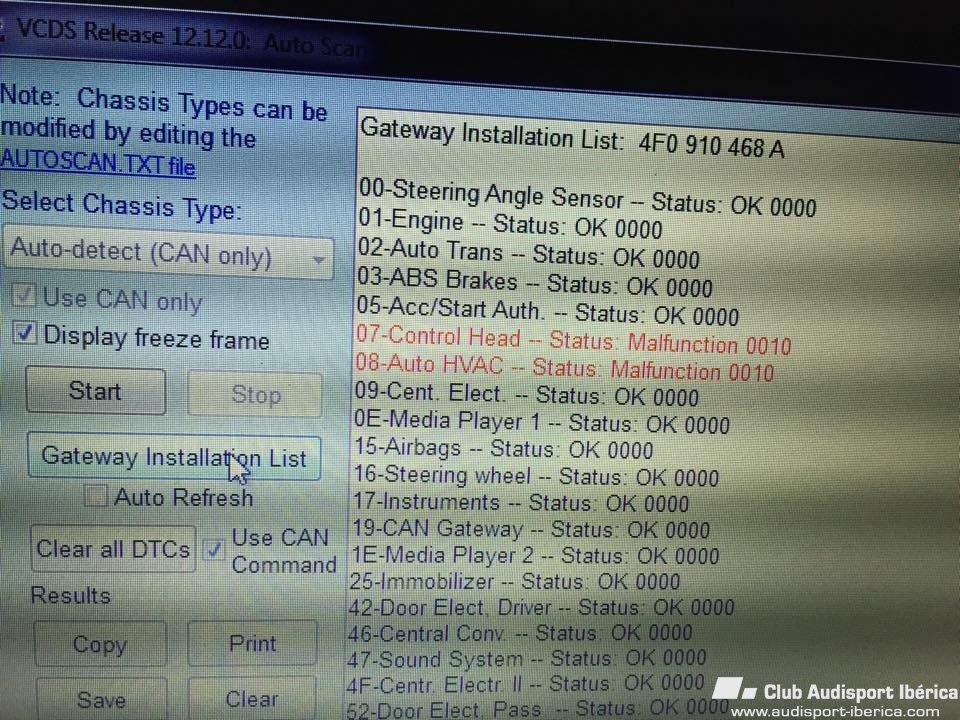

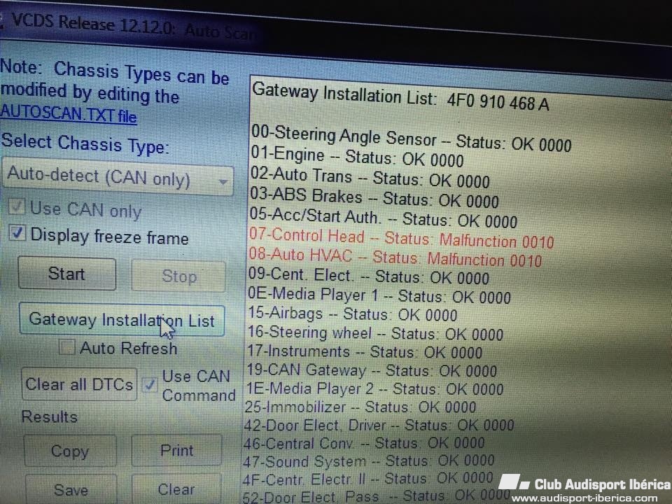

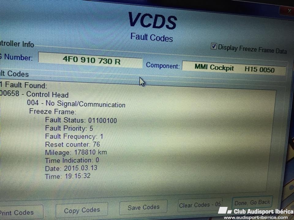

Javiernomo publicó una discusión en Audi A6 / Allroad C6 (2005 - 2011)
Buenas tardes. Me acabo de comprar un Vag 12.12 Tras cambiar el código de batería puesto que la he reemplazado y anular el dichoso pitido del cinturón me han salido los siguientes errores que no tengo ni idea; (PD los borré y volvieron a salir) -
