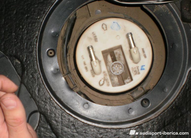

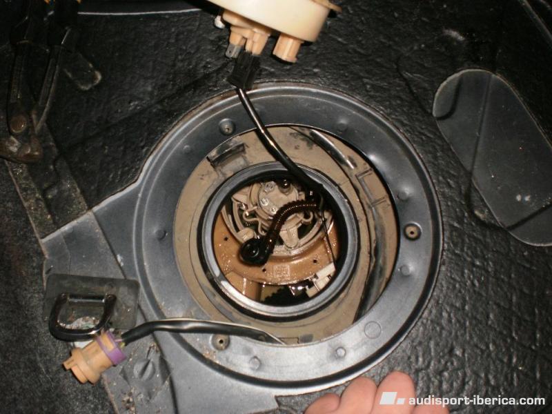

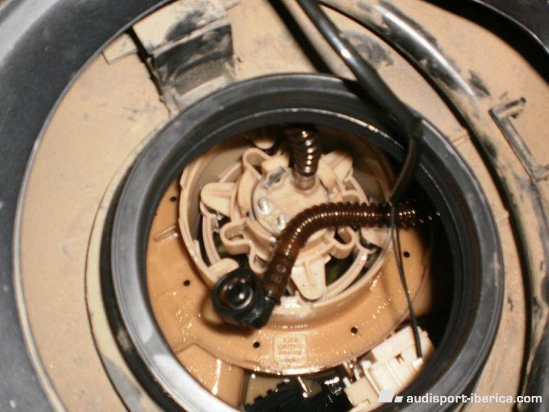

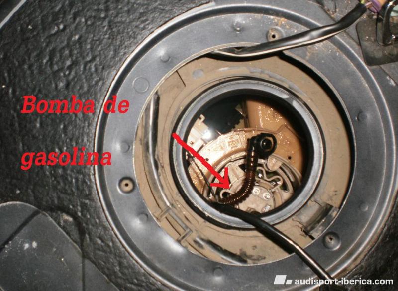

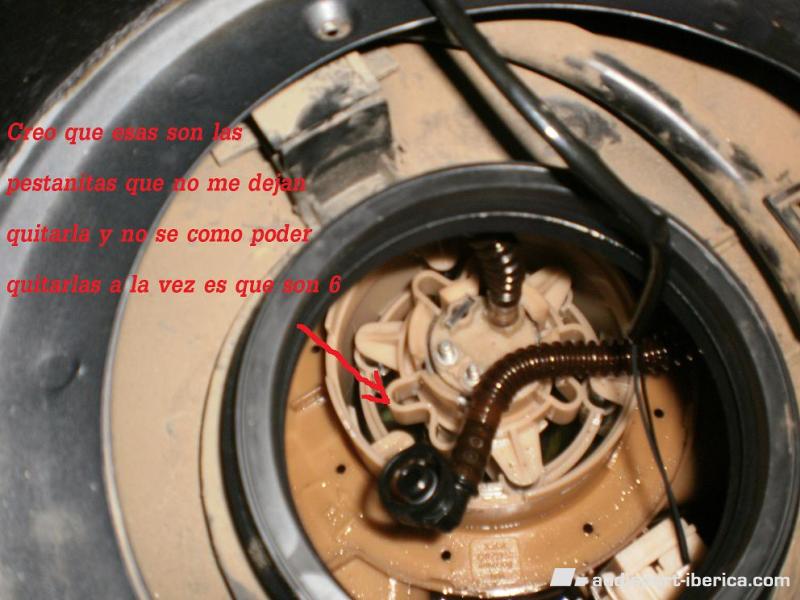

Saludos a todos. Bueno pues os expongo la duda que tengo. Resulta que iba por la ciudad y de repente se paro el motor intente arrancarlo por todas las formas posibles y no salia... tube que llamar a la grua para que me lo asercaran hasta mi garaje. Se que es la bomba por que quite el manguito por el cual vine la gasolina a los inyectores y le eche con una jeringa gasolina y arranco sin problemas entonces seguro que es la bomba. Pues bien la bomba de gasolina se encuentra en la parte de atras en el maletero detras de una tapa redonda que hay. Le he probado conectar 12 voltios directos y la bomba no funciona ni hace ningun ruido, entonces no puede ser de la alimentacion. Tras 3 horas intentando quitarla no me ha salido, entonces queria saber si alguien sabe como hacerlo? Os subo varias fotos de la bomba, para que veais de lo que os estoy hablando... Esta primera es lo que se encuentra debajo de auella tapa redonda del maletero de la que os hablaba
