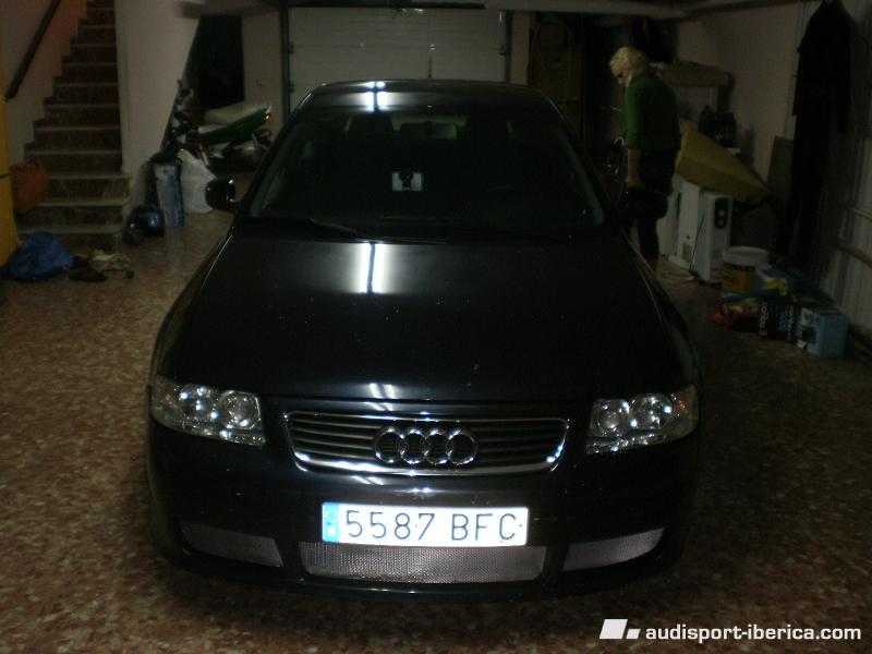

Bueno espero que os vaya a servir este brico a los que querais montar xenon y luego os subo fotos de como lucen esos Xenon . Saludos -

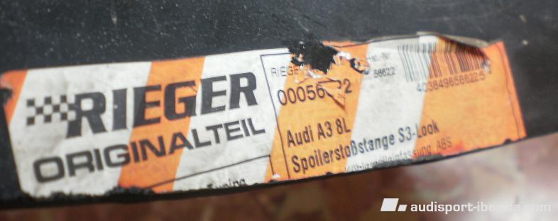

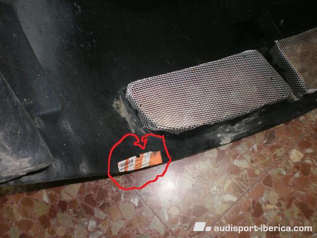

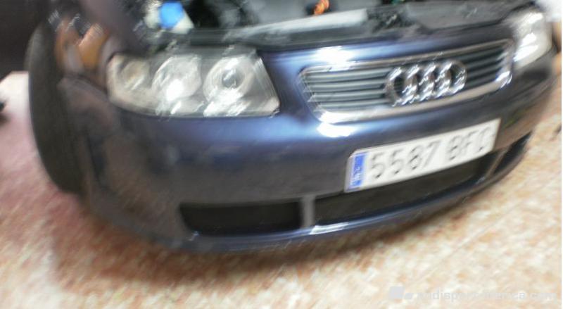

Por ceierto es una pena que este asi el parachoques ya que parece que es aleman y original de LOOK S lo que pasa que el dueño anterior no se por que motivo lo ha recortado :S Que pena -

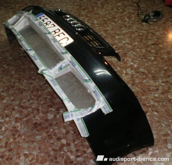

Y ya le aproveche y le pinte las rejillas de abajo ya que quedaban muy feas en aluminio, asi en negro por lo menos no llaman la atencion: -

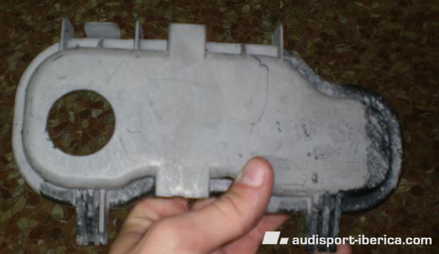

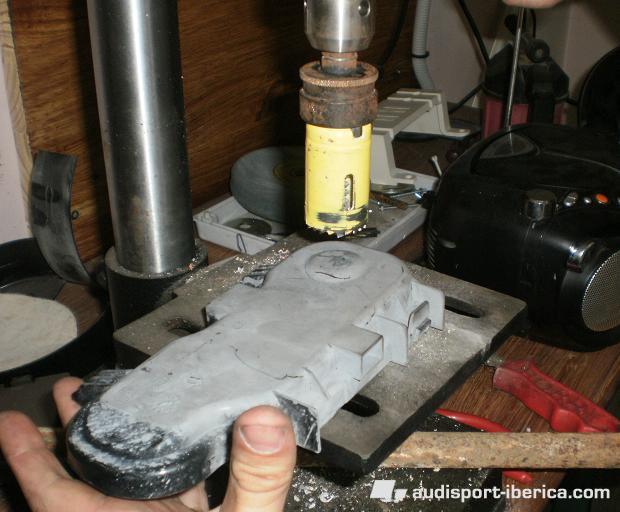

En la tapa del faro hay que realizar un agukerito para que coincida con la goma de la bombilla Xenon: -

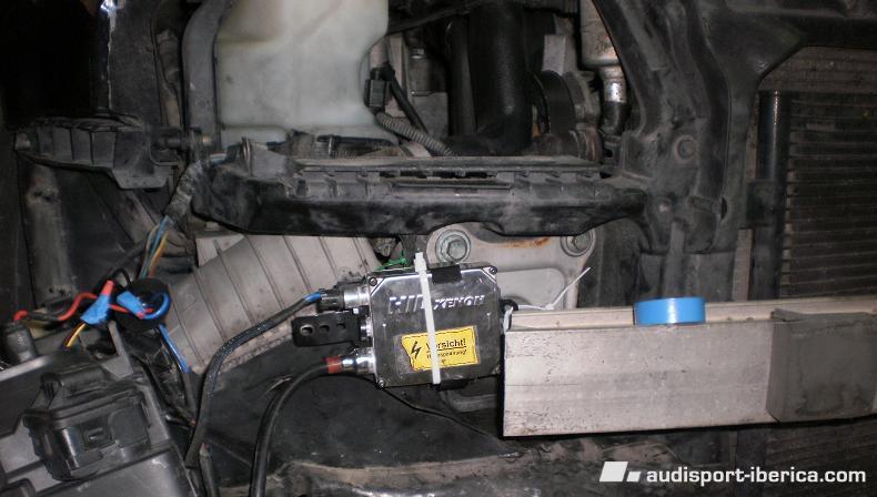

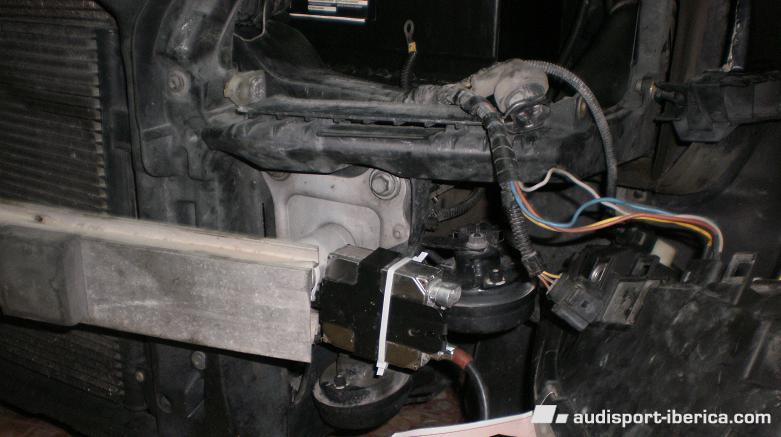

En cuanto a los balastros los instale detras de los parachokes en el soporte de la defensa de aluminio: -

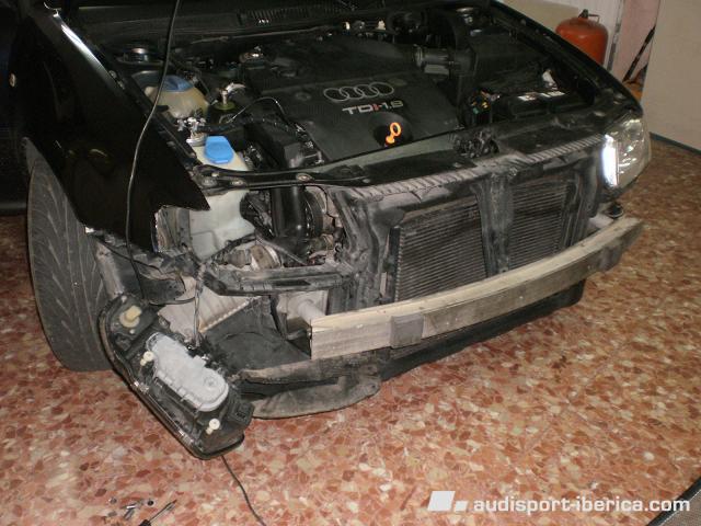

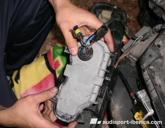

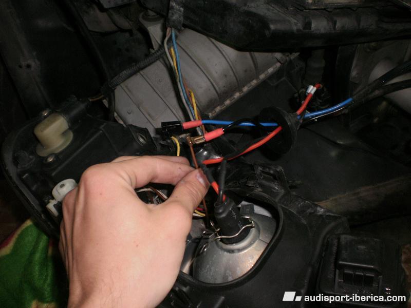

Ahora procedemos a quitarle la bombilla antigua y a ponerle la bombilla de xenon en su lugar, los cables se conectan el positivo con el rojo o azul dependiendo de tipo de fabricante de xenon y el negativo con el negro: -

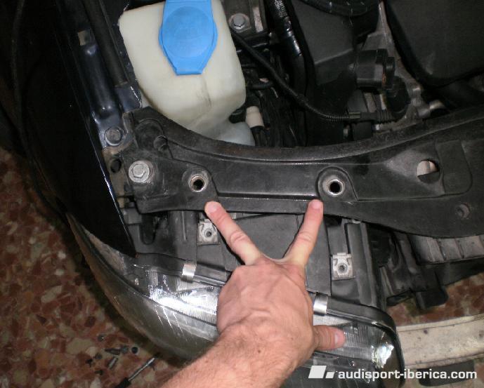

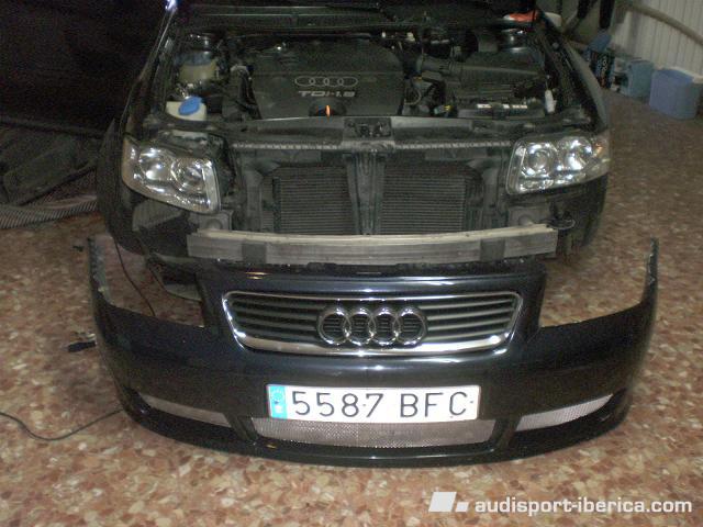

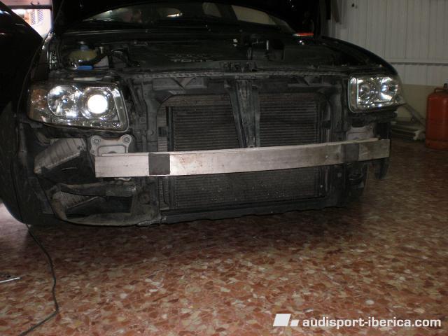

bueno aki vengo con mis primeros mini bricos instalacion de xenon y ya de paso tambien aproveche y le quiete el paragolpes para pintarle las rejillas en negro asi queda mucho mejor ... de momento como no me puedo permitir comprarle otro paragolpes me kedare con este Os subo las fotos para que veais el proceso: lo primero es desmontar los faros paro ello qhay que quitarle dos tornillos que hay en la parte superior del faro: -

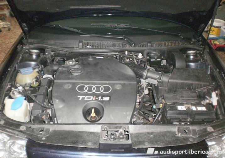

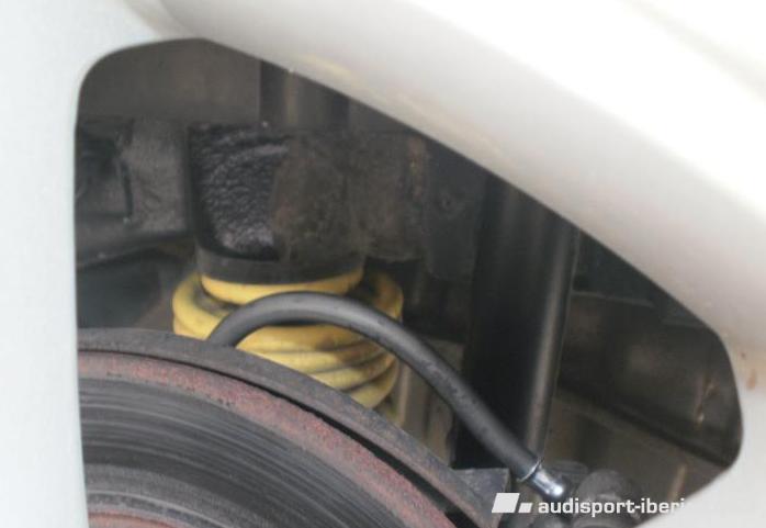

El motor y otra foto que hecho ha sido de los muelles por que creo que el ccohe tiene la suspencion rebajada... -
