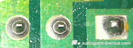

Buenas al parecer ya esta solucionado el problema, el dichoso rele 109, a falta de la prueba definitiva partiendo de que el coche este frio. Ya por curiosidad he abierto el dichoso rele para ver por que se ha averiado y se le ve el defecto del mismo; las soldaduras de la placa de circuito impreso. Para mas adelante comprare uno nuevo y desmontare para desoldar toda la placa y volverla a soldar como soldaban los televisores que se fabricaban en la antigua Union Sovietiva y duraban una eternidad, se agotaban los tubos antes de que se averiaran; no se andaban con chiquitas lo hacian con plata con plata. De todas formas la calidad deja bastante que desear, para ser una pieza que podria costar la vida de alguien al fallar, ya que el coche se para. Yo preferiria que esta pieza fuera de mejor calidad y me la cobraran a un precio superior. Una imagen vale mas que mil palabras, os presento a la puñetera placa: Foto del detalle del fallo
