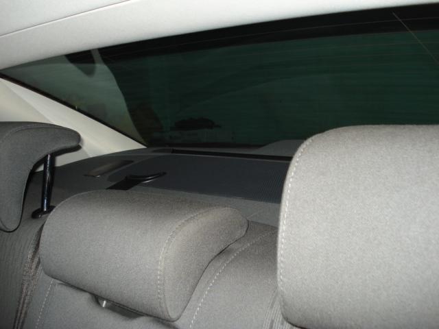

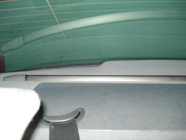

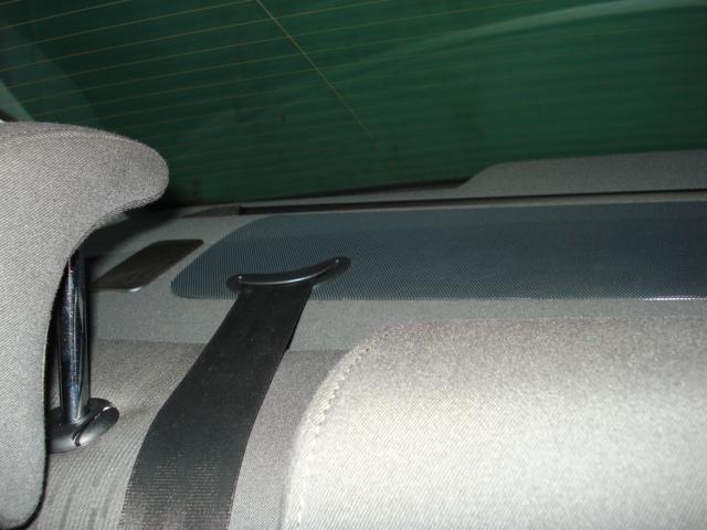

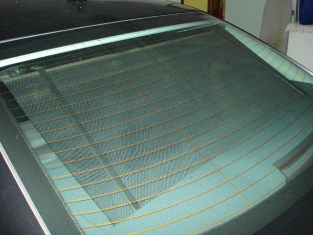

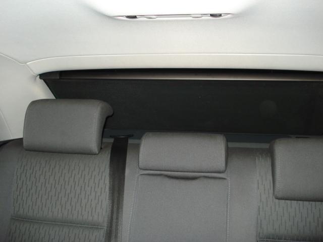

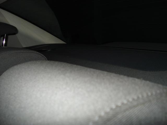

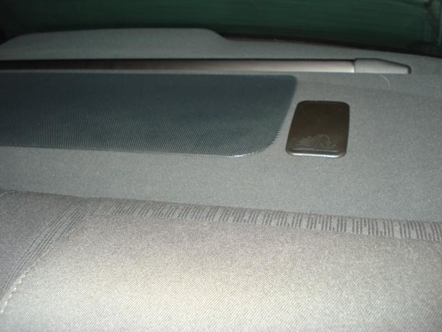

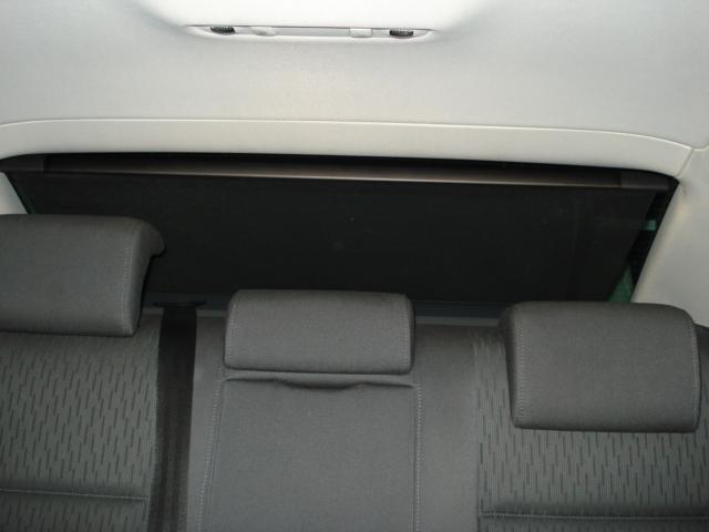

Bueno la veradad es que la tengo puesto desde hace un mes y pico , pero es que llevaba meses por la casa de arriba abajo (eso sin contar el tiempo que estuvo en caso del anterior dueño -Andres-) ha ha ha ha madre mia -pobre bandeja- . Pero bueno aquí está por fin puesta y en perfecto estado (limpia y ajustada). Las fotos están sucias por que son fotos del coche en el garaje (parado como siempre, esperando el finde) -

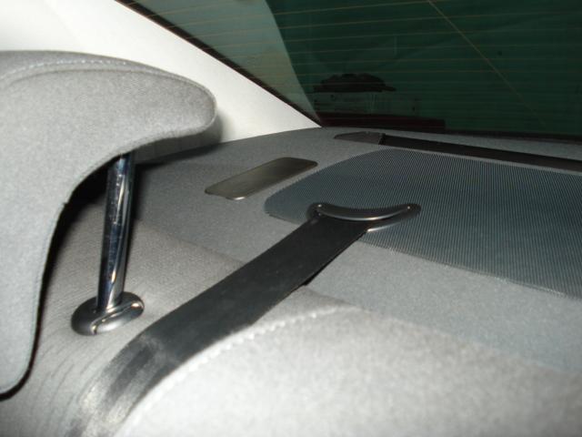

Gracias por el apunte MITCH. ¿Que tal ese rojito "full equipe"? Aún acabo de poner la cortina trasera eléctrica el mes pasado (menudo coñ*@zo), aunque realmente no fué dificil , pero tuve que llevar el coche al concesionario para que me quitasen el respaldo trasero (me desco@#&ron el respaldo estos inútiles) y tuve que pagar 35 euros por quitar simplemente las guias de los reposacabezas. Ahora ya me hize un útil para quitarlas yo mismo (es facilísimo). En fin al final voy despacio pero seguro. Ya tengo cortina tresera ( POR FINNNNNN) con Top Tether incluido y tuve que adaptar el cinturón trasero del medio. En fin Saludos para Andres también (que sé que anda por estos lares) -

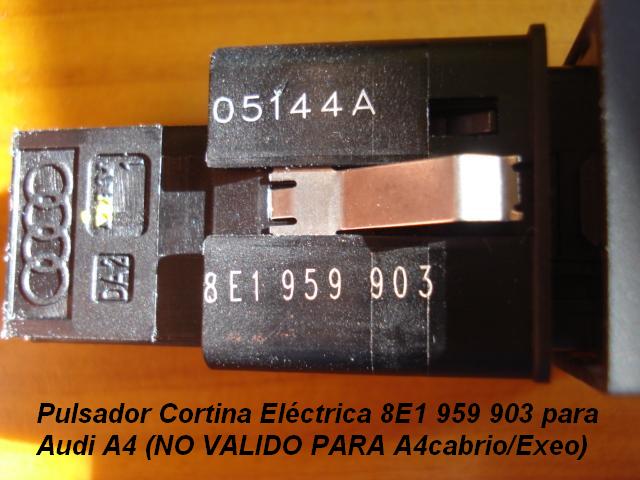

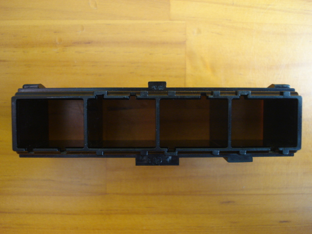

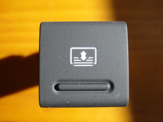

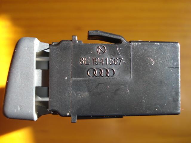

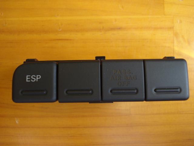

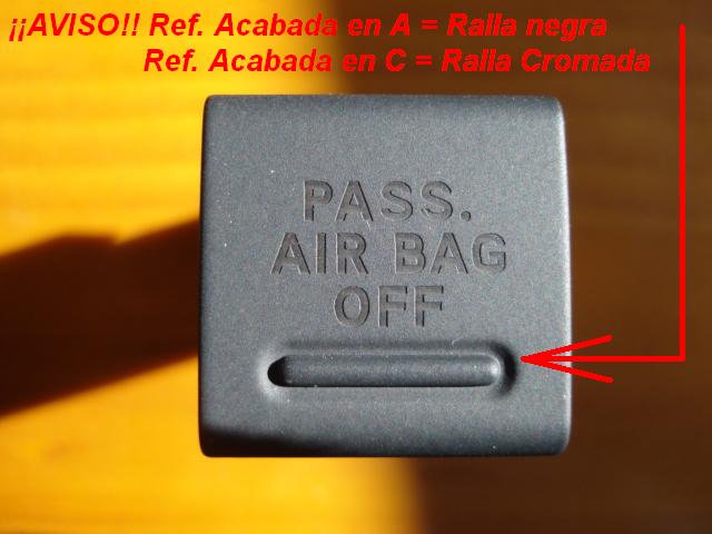

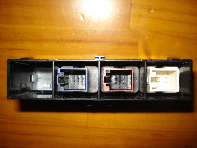

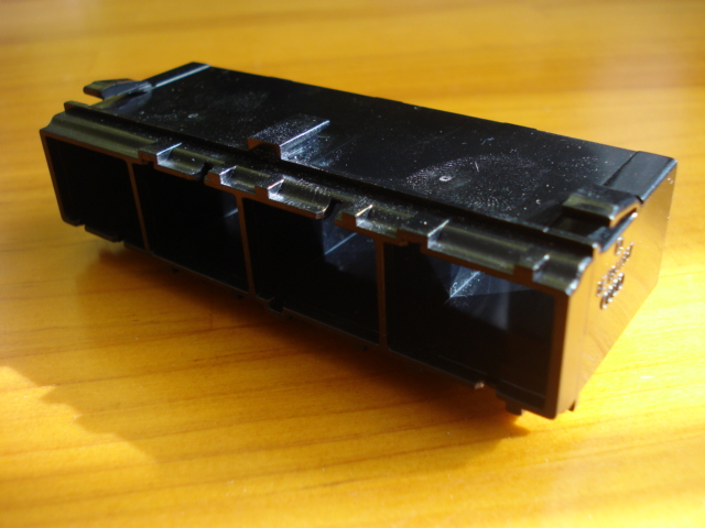

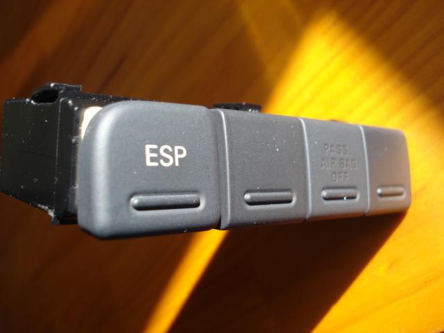

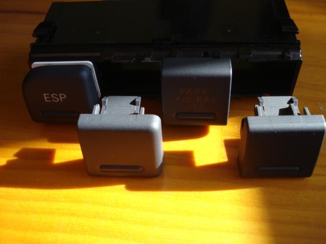

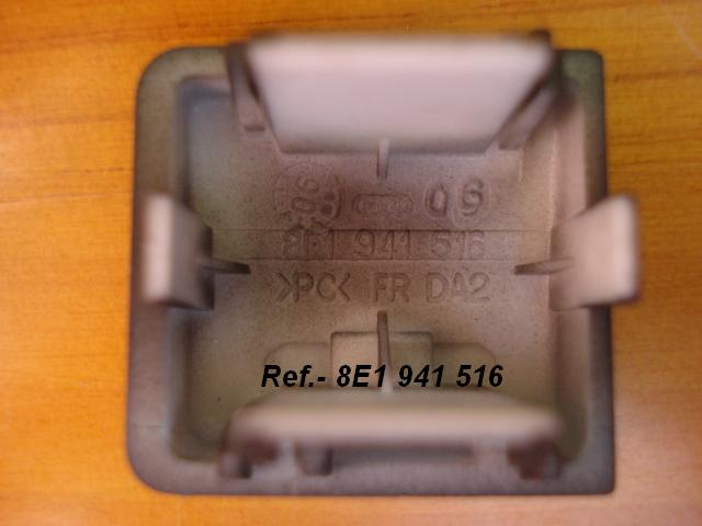

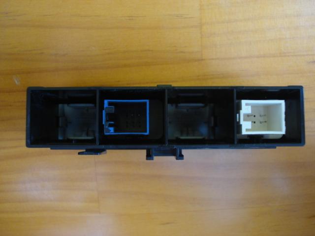

NOTA: Existe un interruptor ESP con las esquinas derechas anguladas para ajustarse al resto de botones. Yo no lo cambié y por eso mis esquinas son redondeadas Según un post del forero ANDRESTTITTO este deberia ser el interruptor ESP con esquinas derechas en ángulo.... 8E1 927 134 A 5PR Boton Esp 8E1 959 903 5PR Conmutrador persiana Parasol 8E1 919 281 A 5PR Conmutador aparcamiento asistido 8E1 941 518 5PR Tapa ciega 8E1 941 567 5PR Recepcion conmutadores -
