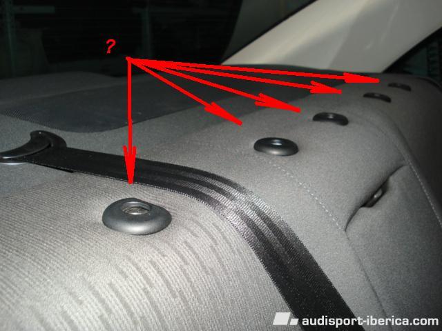

OOOOOOHHHHH yeah !!!!!!.......Ahora si Jordi. Bueno veo que hay 3 formas diferentes de extracción (dependiendo del tipo de guia). Voy a ver si soy capaz de hacerlo . Estoy tan desesperado con este tema , que ya pensé en llevarlo al concesionario como último recurso. Todo esto es por culpa de querer cambiar la bandeja trasera. Bueno muchas gracias (vamos a ver que pasa....)
Muchas gracias ANDRESTTITTO , pero es lo mismo que me mandó Tolo . En ese pdf que me has mandado habla sobre un CAPÍTULO concreto para desmontar las guias de los reposacabezas. Este pdf ya lo tengo , pero necesito el capítulo donde explica como retirar las guias. Necesito algo de esto................. – Desmontar las guías del reposacabezas: * Guías del reposacabezas con bloqueo contra retracción → capítulo * Guías exteriores del reposacabezas sin bloqueo contra retracción → capítulo * Guías interiores del reposacabezas sin bloqueo contra retracción → capítulo.

Saludos a tod@s . Tengo un problemilla , y es que necesito retirar el respaldo del asiento trasero, lo cual pasa por quitar las guias de los reposacabezas. Por favor necesito que alguien me pase por pdf (o como sea) la forma de quitar esas quias (algún caritativo con Elsawin). Mensaje para Tolo: (Te intenté mandar un email , pero el programa no me deja ¿tienes el buzón lleno?. Saludos y gracias a todos de antemano

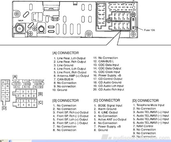

Perdonar , pero me habia olvidado de este post por completo :dl: sorry....... Vamos a ver.................. Yo tengo aquí delante mia un diagrama que imprimí sobre el conexionado de la concert, que es este......(espero que lo podais ver) Y en el que dice que el CAN BUS HIGH va al pin 7 del conector A , y el CAN BUS LOW va al pin 12 del conector A . Hasta ahí todo correcto (yo lo tengo bién puesto en el navegador). Pero el problema viene de la puñetera linea K , y que en la radio CONCERT va al pin 3 del conector C , aquí está el problema , porque en la concert pone K LINE Output (pin Nº3), pero en el navegador hay diferentes K's . Y luego está el pin 2 del conector C que pone ALARM GROUND y que en el navegador no pone nada de esto. Sorry por el tocho...

:blink: Y como es eso? A mi me pasa exactamente lo mismo . Yo cambié de Concert a RNS-e y quise cambiar el logo MMI de inicio por el logo de S4 y no me reconoce el vag com . Creo que tengo , o mas bién no tengo conectado el cable K Line o K Bus (cable verde/gris creo). ¿Puede ser algo de eso?

A mi me hacia un ruido así como de shhhhhhhhhhhhhhhh shhhhhhhhhhhhhhh seguido y muy muy bajito en el altavoz superior/trasero/derecho y todo fué a raiz de conectar el cable K-bus del navegador en el lugar incorrecto (por cierto que aún sigo sin saber muy bién donde va) . Yo cambié de radio concert a RNS-E pero no puedo meterle el vag-com por culpa de no tener ese cable bién contectado. Lo desconecté y el ruido desapareció . Me pregunto que quizás te conectaron mal el enganche del remolque y quizás no te has dado cuenta del ruido hasta hoy ¿puede ser? . Prueba a desconectar el enganche del remolque y a ver que pasa . S2 ya nos contarás -
