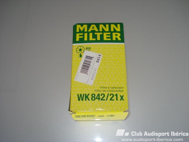

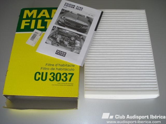

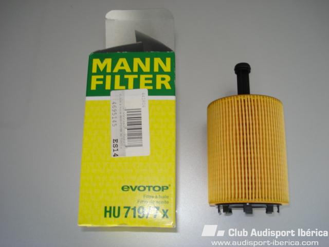

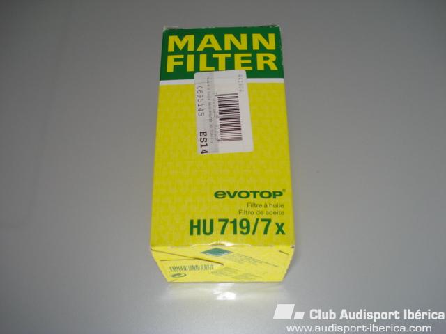

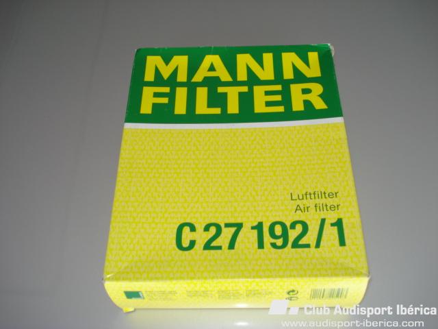

Ya veo que has comprado los filtros. En cualquier caso te pongo los códigos de los que yo le meto a mi coche. Todas estas fotos (y mas ...) las tengo para hacer un brico de MANTENIMIENTO BÁSICO EN A4 B7. Saludos

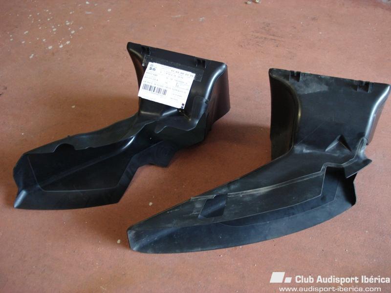

Para pasar de defensa "normal" a defensa S Line necesitas...........: 1.- Defensa S Line 2.- Calandra (parrilla) S Line 3.- Rejillas antiniebla (la rejilla del lado del copiloto debes ser cerrada si tu motor es 140 cv) 4.- Difusor de entrada de aire S Line (es la "tobera" por donde coge el aire que entra por la rejilla antiniebla lado conductor) Para muestra un botón..... Difusor S Line / NORMAL Saludos -
