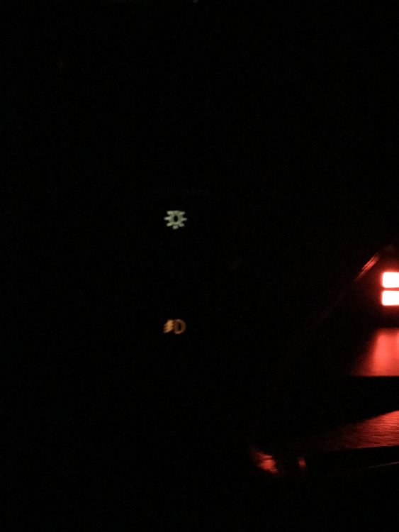

Y como esto salió muy bien , me vine arriba y me puse con la iluminación del cambio , que es en realidad una bombilla pegada a la palanca y que ilumina la letra de la marcha que lleva engranada . Con paciencia y otra luz led : -

Pues aprovechando unos ratos libres me he puesto con el cuadro , que tenía varios problemas : sin iluminacion ni en el propio cuadro ni en los botones y no marcaba temperatura . Ya lo había desmontado previamente y el estado del circuito impreso era bastante malo . Manos a la obra : -

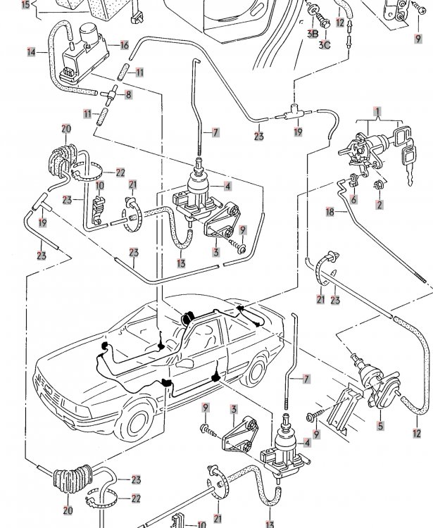

Yo cuando restauré el mío tenía una fuga en un manguito del cierre y además cuando reparé la fuga , no iba del todo bien , pero fue sacar la bomba limpiar contactos y volver a funcionar perfectamente. Como te dice @RomuloTDI hay que revisar la instación porque tiene fácil solución pero el problema es encontrar el problema. Con respecto a la pieza que falta en la puerta lo mejor es que consigas alguna en algún desguace. Te dejó el esquema del cierre de tu coche para que tengas una guía para ir traqueteando: -

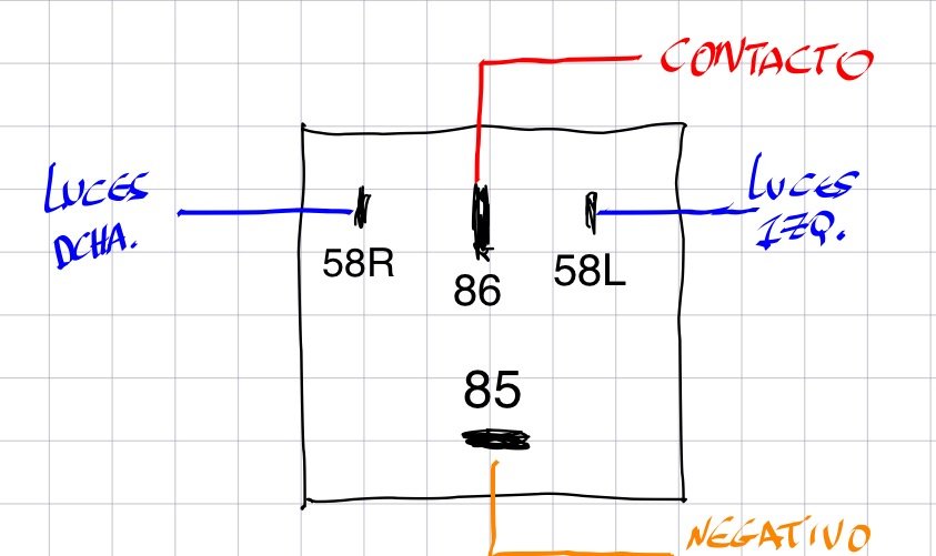

El esquema de instalación para que funcione es este: * Donde pone negativo, es negativo de la puerta . -

Como sabéis de cara a instalar un avisador acústico de luces encendidas , en un primer momento había instalado una chicharra sin más con el negativo al negativo de la puerta y el positivo al positivo de las luces. De esta forma si abría la puerta y estaban las luces encendidas pitaba y así te recuerda el apagarlas. Pero claro, pitaba estuviera el contacto puedo o no. Mi interés era que pitara si no estaba el contacto dado y además se abre la puerta, asi que toca poner un relé. Buscando información me decanté por un relé del grupo Vag , el 36, que además lleva la chicharra incorporada y cuesta sobre 4 euros en eBay. Aqui tenéis el invento en cuestión:
