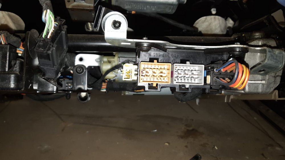

  1. Bueno. Después de dos sábados desmontando y montando.... Por fin tengo los asientos sport y todo la tapicería en cuero!!! Tsmbien paneles puerta, y de coña venían con iluminación Led, así q los conecte, también lleva luz en las guanteras de las puertas, pero sólo salve las de atrás. Bueno, a costado, el módulo de memorias de asientos, los tengo a la venta y demás sobras, ( airbags laterales, motores de asientos, botoneras de asiento con aluminio...etc etc... Como intuiais no voy manera para hacer funcionar los asientos con los módulos de memoria, así q tuve q cambiar todos los cableados internos de los asientos, incluidos motores... Una palicilla, pero viendo el resultado... Oooghh q gustoo, cafa vez q me siento los gozo...jejeee. Sinceramente no se lo recomiendo a nadie.. Jajaaa, A ver si puedo poneros algunas fotos.. Eso sí, ya se como meterle mano a los asientos por todos lados, si tenéis cualquier problema, me preguntáis sin problema. Mil gracias a todos por vuestra ayuda, sin ella no me habría lanzado a hacer tal locura... Graciass!!

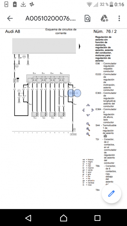

  8. Ante todo muchas gracias a Espdiego y a coyotenegro.. De verdad gracias por vuesyro tiempo. Coyotenegro, justo eso es lo q piemso yo, q es una locura... Aunque después de revisar el cableado.. Lo veo más o menos claro. La idea es poner los asientos, sin memorias y sin calefactable.. Porsupuesto nada de subir el cinturón con el botón del asiento... Me conformo con q funcionen los ajustes del asiento.. Por lo q he visto en los esquemas.. ( difícil de ponerlo aquí) Tengo el cableado para alimentar el módulo J 136 q va en el mismo asiento, y esoara controlar las memorias del asiento.. O eso deduzco... Y claro este módulo va al can bus, a la puerta para el módulo confort creo q era 156 y a los botones de las memorias, también lleva cableado al j255 q es dobde estaría el botón de activar la calefacción del asiento.. El termoststo... También a la columna de dirección... Total.. Podría saltarme el módulo J136 e ir al los motores directamente.. Pero creo seria más guarro... Mi idea sería alimentar el módulo sin q este conectado al can bus, solo necesito q alimente los motores, sin señales de temperstura o memorias etc... Tengo los cables... Con distinta clema psra lo justo necesario, luz copies teaseros, airbag, cinturón abrochado, y alimentación psra los motores. Todo esto el cableado es exacto, a excepción de dos cositas... 1- el negativo q tengo es de 2,5 en vez de 4 milímetros... 2- un positivo q llega al J136 de 30A.. He pensado en no conectarlo ya q creo q es q da alimentación a la calefacción del asiento... Claro.. Todo esto por deducción y esquemas q me facilitasteis Gracias de nuevo.. Como lo ves coyotenegro? Bueno el que quiera opinar..
  9. Joerr yo también me he equivocado, el módulo J-136. Disculpa EspDiego... Juraria q va en el propio asiento. Todos los motores y mandos del asiento pasan este módulo, mi coche no lo tiene, va la alimentación directamente a la botonera Mi idea es alimentar el J-136, sin conectarlo al bus del coche q es una movida... No se si es posible q funcione ese módulo sin estar conectado al bus.

  11. Muchas gracias Coyotenegro. Pero la botonera de las memorias esta en la puerta... Tendrá otro módulo entonces? Estos son los esquemas q he hecho..

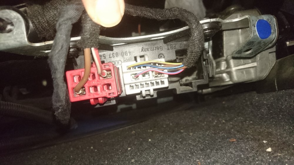

  15. Hola espdiego. Muchas gracias por la info... Algo más he aprendido. Te puedes creer q solo encuentro la clema roja de mi asiento entre todos los esquemas q me enviaste... No encuentro asiento con clema roja 6 pines y clema GRIS 17 pines, a la vez.. Ni me coinciden colores de la clema gris de ningún cableado... Mi A8 es de noviembre del 2005... No se si cambiaron algo pq los q me enviaste eran del 2004... Bastante cercanos... Tendrías más esquemas...? La otra.. No me queda claro donde va el cableado exactamente, si va a la caja de fusibles y luego al clima para calefactables.... No se lo q veas q pueda aportar... Mil gracias de antemamo.

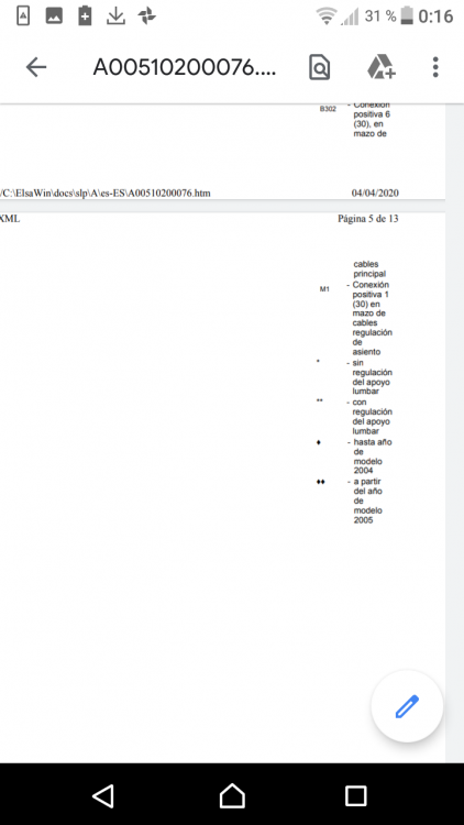

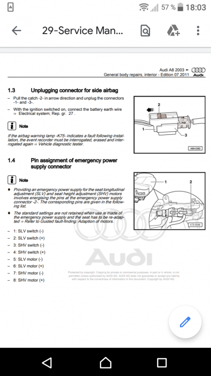

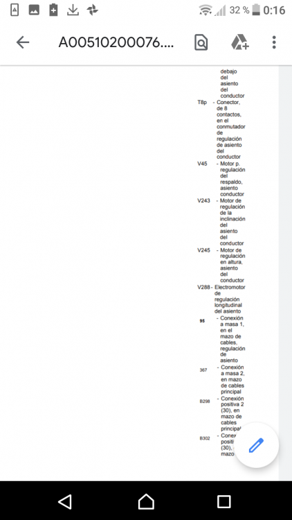

  18. No consigo encontrar el cableado.... que difícil......... cuentan como reparar todo o casi todo pero el pineado y el cableado no aparece. Pequeña pista que encontré pongo la foto, aun así no consigo descifrar bien con el traductor.

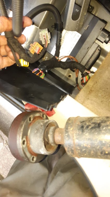

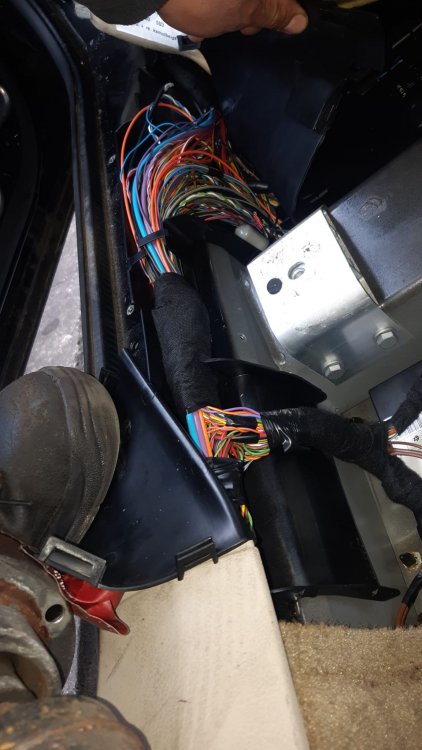

  19. Muchas gracias por el esfuerzo... Tengo q sacar tiempo para verlo bien.. En el deguace me dicen q se une al mazo de todo el cableado, como era de esperar.. Y me mandan estas fotos.

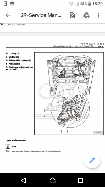

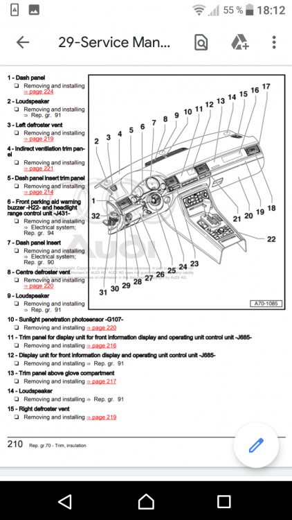

  20. Muchisimas gracias, con ese manual tengo para estudiar un rato el tema... super interesante.. el 53 y el 54 es para estudiarlo un buen rato.... Eso he pensado...pero no se cuanto tengo que destripar.... Os ire contando a ver si me animo o no...

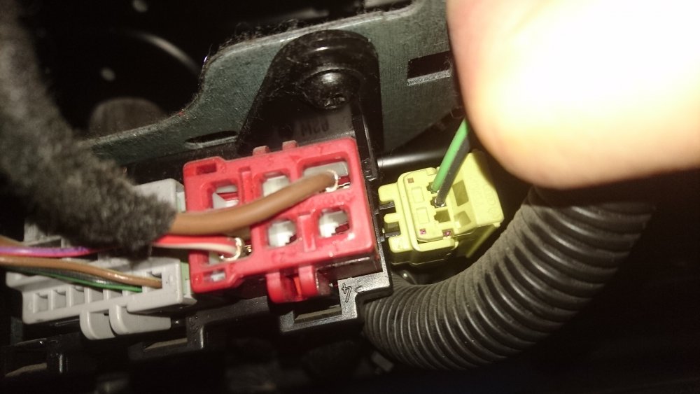

  21. Buenas. Hace poco he comprado un fantástico A8 3.7 noviembre 2005. El caso es que he visto en venta unos asientos en cuero y con todas las regulaciones, también son calefactables. Quiero cambiarlos aun sabiendo que no funcionara la parte calefactable... Revisando las fotos de los nuevos y delos mios, logico faltan cables... la verdad es que con conseguir las regulaciones del asiento, me vale, pero no veo como poder conectar las clemas y si es posible. Alguien que tenga el ETKA me podría conseguir el cableado, o el pineado, de donde a donde va el cableado... cualquier informacion la primera foto es la de los nuevos asientos, la segunda y tercera es de los mios, os lo agradeceria muchoo.

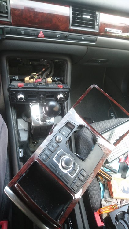

  23. Hola compañeros, antes de abrir tema nuevo, e buscado creo que todo lo que se referia al climatizador.. El caso es que normalmente llevo quitado el climatizador, pero ahora que ya empieza a apretar el sol. El otro dia lo encendi, he intente poner el climatizador con el aire acondicionado, pero se queda encendido el boton "eco" y no cambia, con lo que ni aire acondicionado ni leches, solo entraba aire de fuera, asi que un calorr. ¿Alguien sabe porque?
