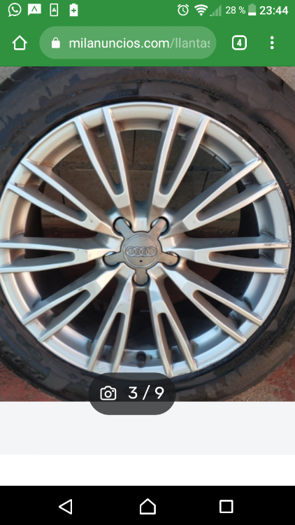

  1. Gracias por contestar Carlisu84. Y lo del Et... Vale cualquier llanta, el Et es solo para el neumático? Perdonar mi ignorancia
  2. Ninguna pista...?
  3. Buenas. Tengo q hacer cambio de ruedas y ya puestos pues quería ponerle unas llantas bonitas... Y quitar las de serie, aoarte de estética quería R18 para tener mejor estabilidad... He visto unas llantas que me gustan pero tengo dudas de si valdrán. Las 4 son 8Jx18 ET 28. Buje 66,6. He buscado y el eje de nuestros a8 d3 3.7 2005 el buje es de 57,1 así q tendré q ponerle unos centradores. Me podéis iluminar el caminooo?

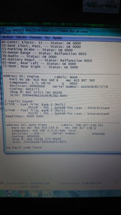

  6. Pues nada... Cojo el coche todos los dias, pocos kilometros... Y la luz no se enciende... Dandole vueltas al tema... Digo yo q la averia al grabarla tanto en el banco 1 como en el 2, lo mas probable es que sea algo q falle en los dos bancos y supongo q sera o el sensor de flujo de aire o el control de sensor de oxigeno.... No os parece? Supongo q si fuera un inyector, fallaria solo uno de los bancos. Q opinaos?
  7. Oki os contare. Mil gracias
  8. Paul-A8, gracias por contestar. El caso es por donde empiezo? Y si se a quitado el fallo... Hoy lo he vuelto a coger y va perfecto y sin fallo... Q busco? Hay algo q se vea a simple vista, desmontando el filtro o algo?
  9. Buenas, q tal ese veranito. A ver si me podeis dar pistas o ideas. Total q viaje de verano con el coche cargado 550 km todo oki, un placer conducirlo... Ya en la zona viajes cortitos con mucho atasco.... Total se enciende la luz de averia motor, paso el vagcom Averia 17536 y 17538. Las borro, hago 250km y todo perfecto. Terminamos las vacaciones, y de vuelta a Madrid se vuelve a encender.... Le doy chicha y parece q todo va bien, llegamos a Madrid sigo flipando q gusto da conducirlo... Haria kilómetros y kilómetros con el! lo cojo dos dias trayectos cortos y se apaga la luz.... Todavia no le he vuelto a pasar el vagcom.... Alguna pista de q sucede? Gracias de antemano

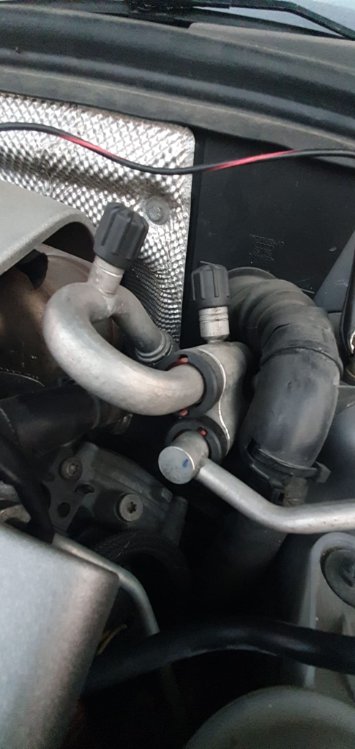

  17. Hola compañeros. Una duda tonta... Como se sueltan los latiguillos del aire acondicionado... Alguien.me lo puede explicar? Son estos...

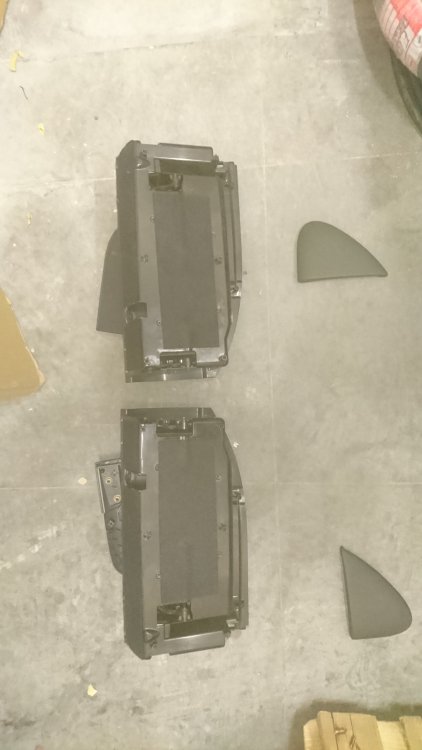

  19. Santos manuales... Gracias a ellos cambie los asientos y los interiores de las puertas. Para desmontar la maletita, te toca desmontar la puerta. Por cierto tengo todas las maletitas ñ, pero son en negro, si a alguien le interesa..

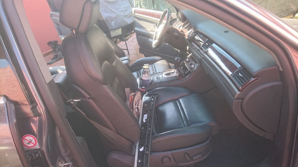

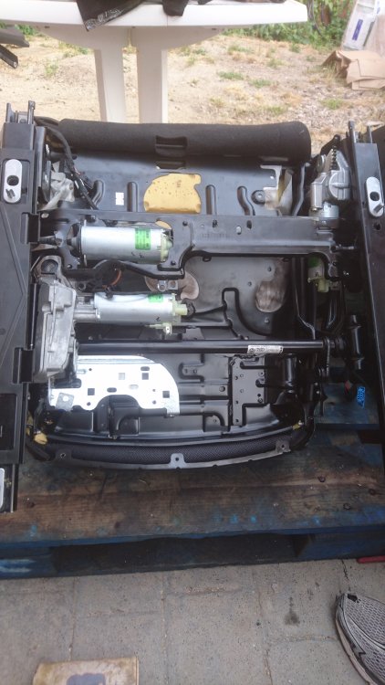

  25. Bueno. Después de dos sábados desmontando y montando.... Por fin tengo los asientos sport y todo la tapicería en cuero!!! Tsmbien paneles puerta, y de coña venían con iluminación Led, así q los conecte, también lleva luz en las guanteras de las puertas, pero sólo salve las de atrás. Bueno, a costado, el módulo de memorias de asientos, los tengo a la venta y demás sobras, ( airbags laterales, motores de asientos, botoneras de asiento con aluminio...etc etc... Como intuiais no voy manera para hacer funcionar los asientos con los módulos de memoria, así q tuve q cambiar todos los cableados internos de los asientos, incluidos motores... Una palicilla, pero viendo el resultado... Oooghh q gustoo, cafa vez q me siento los gozo...jejeee. Sinceramente no se lo recomiendo a nadie.. Jajaaa, A ver si puedo poneros algunas fotos.. Eso sí, ya se como meterle mano a los asientos por todos lados, si tenéis cualquier problema, me preguntáis sin problema. Mil gracias a todos por vuestra ayuda, sin ella no me habría lanzado a hacer tal locura... Graciass!!
