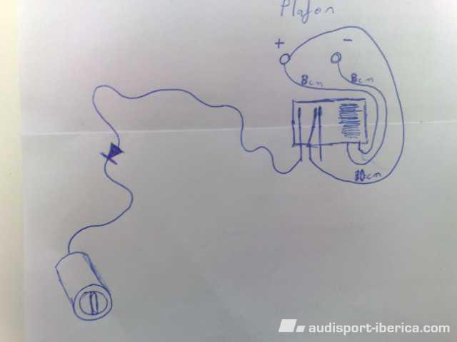

Manu Lorenzo publicó una discusión en Electricidad Audi A4 B6/B7
Buenas, He montado un leaving home para mi A4 B&, podéis pensar que el sistema es rudimentario (pues si) Pero funciona :crying_anim: Eso es como esta enchufado todo, creo que está bastante claro. Hay solo falta indicar en que PIN del conmutador de luces enchufar el cable (Yo lo tengo puesto para que se enciendan las de posición), y también en el plafon (Yo ahora lo tengo directo a una bombilla cualquiera, porque no tengo el esquema del conector del plafon aún, y es un conector muy pequeño para andar midiendo) El problema es que ahora, si me bajo del coche la luz de posición se enciende, pero como no está la llave metida pita por si te la olvidaste. Cuando monto igual, abro el coche, se encienden las luces, pero pita.... Quiero quitar ese pitido y ya lo tengo todo OK ¿Alguien sabe como hacerlo? Saludos -

Coming-home / Leaving-home.
Manu Lorenzo responde a Cristóbal de discusión en Electricidad / Electrónica Audi
Con un rele y un diodo, unos 10€ y 4 metros de cable, ya tengo funcionando el coming home perfectamente Haber si hago un esquemita en papel de lo que he hecho, lo escaneo y lo pongo (porque hacerlo a ordenador es un coñazo) No se porque usais reguladores externos y demas........... Basicamente, el plafon acciona el relé, eso hace que alimente el conmutador de las luces de posición, o las que se quieran. Un diodo no permite que vuelva la tensión del conmutador al plafón Listo.... No lo tengo instalado, pero he montado todo por fuera y funciona bien............. Por cierto, alguien tiene el esquema del conector del plafon de un A4 B6???? Saludos -

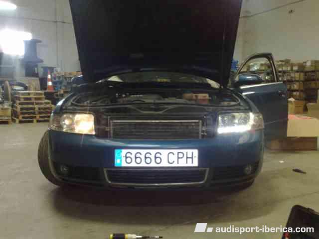

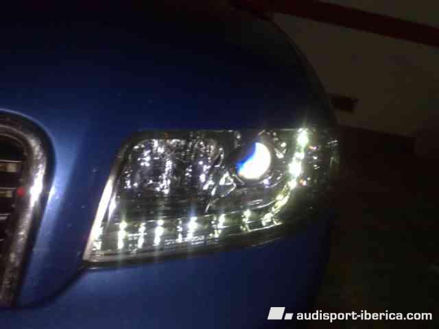

Nuevos Faros delanteros B6 con Leds
Manu Lorenzo responde a Escornacabras de discusión en Audi A4 B6/B7 (2002-2008)
Bueno, como os dije paso un par de fotos de mis faros Este es el faro en sí, encendido Esta es la diferencia del antiguo al nuevo Quien decía que de día no se veía??? Aquí lo tiene Si alguien le gustaría ver más fotos o más detalle que lo diga Salu2 -
