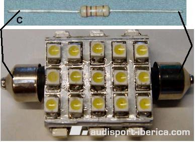

El mío es un B6, pero también da error de luz matrícula fundida, si no me equivoco tengo unas resistencias en la guantera que compre en su día... Solo eso, mi consejo, si puedes poner unas que no den fallo, mejor que andar con resistencias......
Con las resistencias ni se va a calentar ni nada, pero es un apaño...... Si queréis, os recomiendo probar otras bombillas antes Como os dije, las que llevo me valieron 10€ la pareja, y no me dan fallo (otras si me lo daban) Si quereis unas de esas lo apañamos para probar... Yo voy a menudo a 3 cantos, no se si os pillara bien quedar un día y os compro un juego de las mias (a mi no me dan fallo, Si os da fallo no me hago responsable)
Yo puse unos en la matrícula hace tiempo, me daban fallo y pasé de hacer historias. Los que he puesto ahora ya no me dan fallo en la matricula. Donde les he comprado les hay de 2 tipos - 4 leds por bombilla 10€ las dos - 8 leds por bombilla 20€ las dos Yo ahora llevo las de 4 leds Mira, seria algo asi lo de la resistencia de todas formas. Donde pones la bombilla, puentear una resistencia Eso todo junto lo metes en el portalamparas y apañao, para que tenga más consumo <_<

fotos,fotos,fotos,fotos,fotos,fotos,fotos,fotos,fotos,fotos y fotos Tranquilo nervioso y ves pensando algo para quitar el fallo de los led en el fis que me tienen ya... Saludos En cuanto tengas esa solucion avisa que el pitido ese suena mas que la alarma del coche. SALUDOS ¿en donde teneis los led que dan error de fundido? Es simplemente con una bombilla normal y una de led, medir la resistencia, calcular un poco, comprar unas resistencias y ponerlas en paralelo (exactamente como si fuera una bombilla) No hay otra....... Saludos

Buenas, Yo he comprado dos plafones de 6 led cada uno, me han valido una pasta, 10€ cada uno, los he puesto a la matricula y el fis no me da fallo. Hace meses probe a hacer esto, y desistí porque daba luz fundida, y pasaba de poner resistencias. Ahora, como es lógico, han evolucionado con las bombillitas y en el modelo que he comprado no dan fallo. Donde tengo el problema es en poner led en las de posicion de alante, superponiendo una resistencia ceramica (no me acuerdo de que valor era) no me daba el problema, pero paso de resistencias. Lo que me hacian las de posicion con un led, era parpadear continuamente, además del fallo del FIS. Ya cansado de esperar, o pongo la resistencia, o una bombilla normal en paralelo y fuera, que también lo probé en su día Saludos
