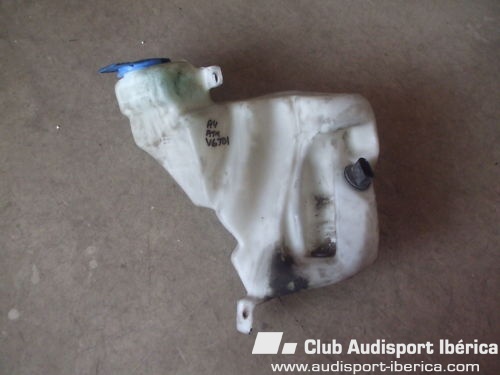

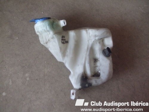

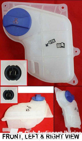

el de la derecha es igualito al mio antiguo, con el interruptor dentro del motor y referencia 8D0955453C, mi B5 es de Julio de 1996, y es ese mismo mas el motor. -

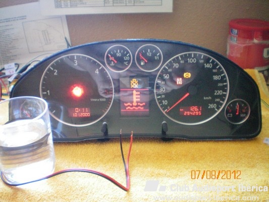

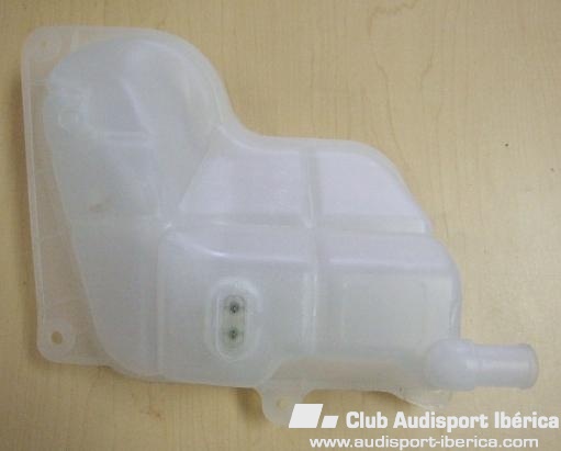

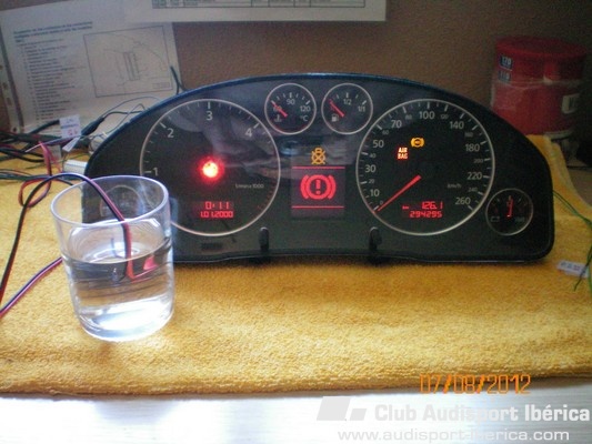

Y por ultimo los depositos del liquido refrigerante, el primero lleva la famosa boya y si hace masa pita, el segundo es el propio liquido el que cierra el circuito y si deja de hacer masa se pone a pitar, lo dicho Jesus a mi si me ha funcionado, y pitidos fura... Un saludo -

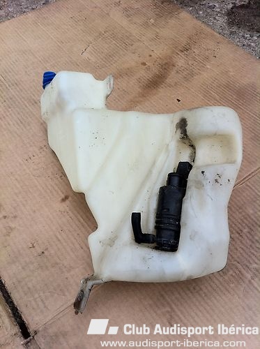

Aqui los depositos de agua de limpias, uno lleva el "interruptor" dentro del propio motor, yo ya desguace uno y os puse una foto anteriormente, en el otro deposito se observa que el "interruptor" esta incrustado en medio el deposito -

Bueno aqui adjunto una foto del tipo de conector o interruptor o sensor , que en cada sitio lo llaman de una forma, este es el que traen los vehiculos cuyo cuadro tiene conectores de 32 pines, por lo menos en lo que se refiere a los cuadro que yo he ido probando, no tiene nada que ver con la boya o flotador que traian y logicamente mucho mas economico, lo lleva tanto el deposito de liquido refrigerante como el del agua del limpiaparabrisas, la referencia es : 7M0 919 376 -

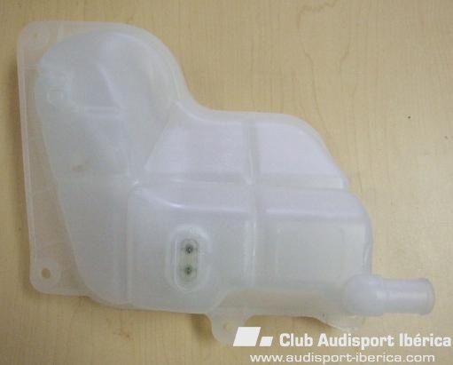

ok zeimon a eso me referia, que los contactos internos son diferentes dependiendo del año, los que estoy poniendo son los antiguos que al hacer masa el cudro pita, al contrario que con los siguientes, que si no hay masa es cuando pitan. y estas son las fotos de los contactos antiguos, que llevaban un sistema entre imanes y ampollas de contacto bastante lioso, ahora solo montan un par de contactos y listo.... La ultima foto es lo que lleva el motor del deposito del liquido del limpiaparabrisas en su interior, otra boya y otra capsula, los depositos posteriores solo llevan un plastico con dos contactos... En su momento al cambiar el cuadro de 26 pines por uno de 32 esta historia me tuvo loco -

Buenas noches Jesus, en cuanto disponga de más tiempo te explicare por todos los suplicios que he pasado para poder adaptar un cuadro de 26x2 conectores amarillo y azul, a un cuadro de 32x3, llevo casi un año con el tema, y aunque no está resuelto del todo, de momento me funciona lo principal. No se si abras averiguado ya, que tanto el contacto o conmutador del depósito del liquido refrigerante y nivel del agua de limpias, funcionan de manera diferente en los cuadro antiguos respecto a los `posteriores, me explico, en mi primer cuadro cuando me quedo sin liquido refrigerante, me da de señal de masa y el cuadro pita y en el FIS me marca la falta de liquido, en el nuevo, cuando el circuito de masa está cerrado, todo va bien. Esto es debido a que en el depósito que se montaba antes de septiembre del 96,lleva dentro incorporado una especie de flotador con un imán, que actúa sobre una ampolla de cristal, que abre y cierra los contactos en relación con el nivel de liquido del interior, si este se rebaja por debajo del mínimo, el circuito se cierra y da una señal de masa al cuadro y este se pone a pitar como un loco, además en el FIS te aparece que estas sin anticongelante, en los siguientes , no se complicaron la vida, simplemente pusieron un plástico con dos pinchos y si hay liquido este mismo cierra el circuito y todo va bien, en el momento que los contactos están "secos" el circuito se abre y es cuando el cuadro empieza a pitar, y el FIS te aparece el fallo de agua. Espero me hayas entendido, estoy muy pendiente de tu hilo, ya que hay varias cosas, que todavía no he conseguido solucionar, como lo de la luz del Airbag, a mí se me sigue quedando encendida, el cuadro nuevo solo trae un contacto para el Airbag, y no sé cómo apagarla, después del chequeo... -

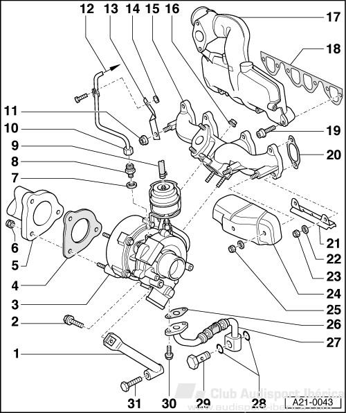

De la chapita que va en el colector veo esto (Creo que es la numero 21), de lo demas que necesites seguro que con el Elsa lo sacamos. ¿Que modelo de motor es? Un saludo. Gio. -
