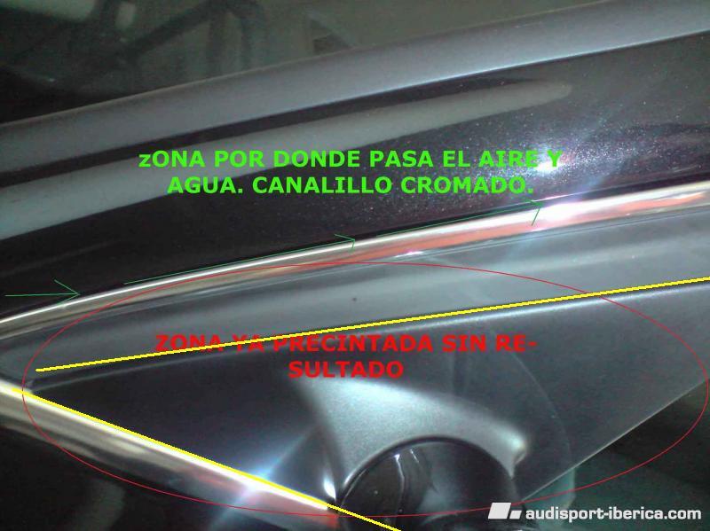

Muchas gracias LIN. Espero que mejore la cosa, con eliminar, no el ruido aerodinamico del espejo por la velocidad eso me da igual, sino el ruido de "viento" es decir, cuando dá viento lateral aunque sea a 100kM/h , se escucha, quedaría satisfecho. Sigo sin entender como este coche viene con ese gran fallo, y sin embargo, como bien dices, un compañero con un MY2010, con los nuevos espejos etc, ni se habia dado cuenta, hasta que me monté y le dije "mira, mira como se escucha". Pero en fin. Espero que se solucion y que el ruido provenga de ahi. Esperaré impacientemente al dia 7, como empiecen a decirme, que tengo que dejar el coche, etc etc, ya veremos lo que pasa. No puedo estar sin coche, a no ser que me garanticen que el ruido se eliminará completamente. -

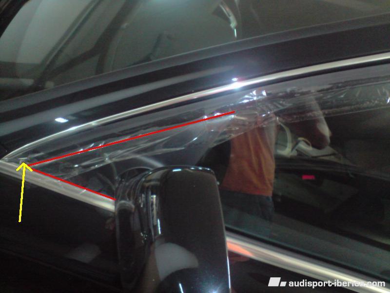

Seria mucho pedir, unas fotos ?? y si pudieses poner la marca de caucho que usas te lo agredeceria. Entonces ahora cuando vas a 100km/h y te da viento lateral ya no se escucha? En resumen has sellado la linea roja, con una tirada continua de caucho. Y donde marca la flecha no te has fijado que queda un "hueco"? No lo has rellenado no? Si me dices que ha mejorado tanto, hasta el punto de solucionarse, lo haré tras visitar a mi conce el dia 7. -

El sellante que yo digo tambien serviría, mi duda es. En el "pico" del triangulo adelante, hay un pequeño agujero, esa zona la sellaste tambien entera? -

Ahora no se te escucha a partir de 100KM/h?? a mi me pasa igual , dependiendo del dia, direccion, etc, hay dias que lo noto mas que otros. Si dices que se puede desprender, compraré el caucho que me comentaras y haré la prueba, despues de ir al conce.. Al menos me alegro mucho de que alguien haya dado con el problema. -

Te refieres a aplicar eso en la zona que marco como amarillo? Yo eso lo sellé con celo, pero quizas no es que entre aire, sino el ruido del mismo al chocar ahi, y por esto con el celo no observé mejoria. LIN ME TIENES ANSIOSO, EXPLICA PLEASE. -
