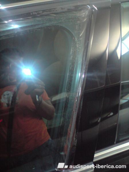

Mas pruebas, ayer salí con el espejo sellado, y la puerta por arriba, con goma adicional. Tambien sellé la junta entre ambas puertas, (en la foto está puesto incompleto). Lo sellé todo y el ruido es exactamente el mismo. Tambien puse una nueva junta en la zona de la visagra de la puerta, por si es por ahi, nada el ruido es el mismo. ME DA A MI que bien es normal (ruido de recirculacion), o va a ser tema del espejo, que hay que sellar por dentro la zona de los cables, como en la circular de audi.... -

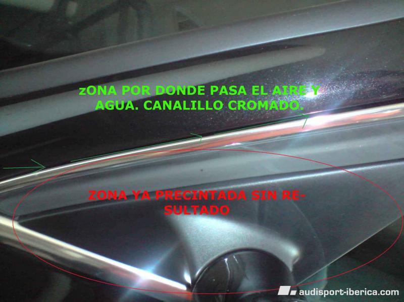

Nueva prueba. Sellada puerta casi completamente. He sellado: Ranura, entre aleta y puerta delantera (por donde abre) por si el ruido comenzaba por ahi. Sellado canalillo cromado, desde adelante hacia atras. Sellado triangulo espejo. Sellado ranura entre ambas puertas, delantera y trasera. Es decir, he sellado todo el marco de la puerta, alrededor, completamente (menos por abajo) He montado por puerta de pasajero, y lo he puesto a 140km/h, el ligero ruido que se escucha como de viento, (es muy leve, pero cuando se mete algo en la cabeza, ya sabeis que solo se escucha y se escucha). El RUIDO PERSISTE. Ya lo he sellado todo sin cambios, pensaba que iba a conseguirlo sobre todo al sellar la parte delantera de la puerta, desde arriba hasta abajo. El aire que se escucha de recirculacion, me da a mi que va a ser NORMAL, en este modelo. Segun la circular de audi, los fallos generalizados, son tipo "silbido". Y son considerados fallos. De hecho en las primeras unidades de a4 no llevaban correctamente los aislantes y fueron modificados Aqui yo estoy buscando el ruido que todos tenemos, que es tipo aire - viento. Como no sea el espejo ya no se por donde seguir buscando... o quizas es normal... -

Tras analizar la puerta, solo se me ocurre, que bien el aire entra entre la aleta delantera y la puerta, o bien el ruido que yo indico es debido a la canaleta cromada. Seguiré haciendo pruebas, aunque veo que poca gente me sigue o le importa el tema.. -

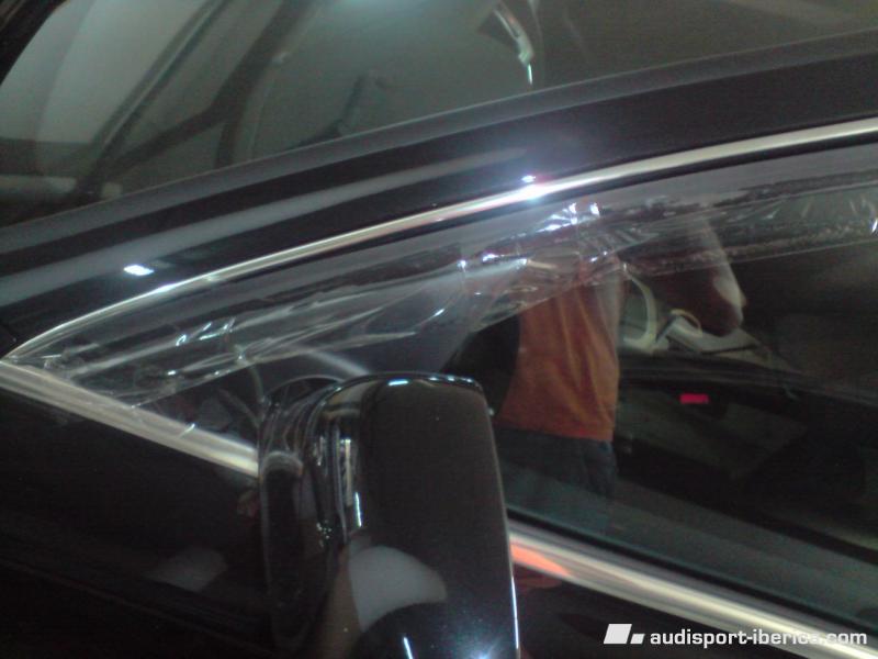

El ruido se ha incrementado, en la segunda foto vereis que hay una zona donde la cinta al cerrar la puerta se ha quedado pillada. Por lo que quizas esté cerca, y tenga algo que ver con la union al cerrar la puerta, y que no sea el espejo.... vaya jaleo. Haber si algun manitas se le ocurre alguna otra prueba. Segun el comunicado de audi, hay que sellar el espejo interiormente porque pasa aire por dentro del triangulo, pero yo desde luego no he conseguido evitar que entre el aire ahi.(si es que el ruido es de esa zona) Me da a mi, que dirán que es ruido de recirculacion de aire por lo que dirán que es normal, porque hacen ambas puertas identico sonido... -

Pues de momento no doy con la tela, he sellado todo esto, y sigue el mismo ruido. De hecho se ha incrementado mas. Me da por pensar que el aire entra por la zona de la visagra-aleta delantera, y por ahi sube internamente por alrededor de la puerta . Mirad las fotos. Haber si alguien da con la tela. Pero he sellado e espejo entero y nada, ahi sigue en ambas puertas. Mirad las fotos. -
