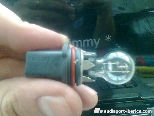

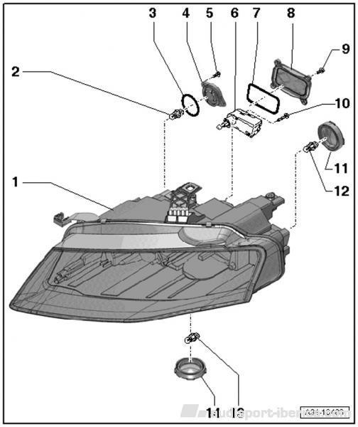

modelo bombillas intermitentes delanteros ??
deymos responde a lobezno de discusión en Electricidad Audi A4 B8
enuda explicacion gg, gracias. de todas formas estos de audi son la leche, no es mas facil una tapa coo toda la vida?total para que luego los faros a4 b8 hayan salio con fallos de hermetismo es de coña... +1 -
Eso te imprimes las intrucciones para cambiar la bombilla: Y le dices al agente que las cambie el , que en el maletero llevas los guantes, gafas protectoras, y cuchillo para alfombras <_< Avisadle que se ponga los guantes no vaya a ser que se corte. "Para sustituir la lámpara de la luz de posición se tiene que abrir la carcasa del faro cortando en el sitio previsto para ello con un cuchillo filoso para alfombras. Para cerrar a continuación el hueco de montaje está disponible una tapa de carcasa → Catálogo electrónico de recambios Para sustituir la lámpara de la luz de marcha diurna se tiene que abrir la carcasa del faro cortando en el sitio previsto para ello con un cuchillo filoso para alfombras. Para cerrar a continuación el hueco de montaje está disponible una tapa de carcasa → Catálogo electrónico de recambios " -
