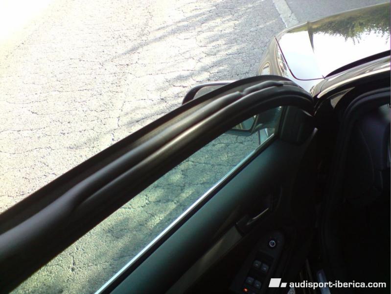

Pruebas ruido aerodinamico espejo
deymos responde a deymos de discusión en Audi A4 / Allroad B8 (2008-2015)
Capeando la puerta, tenemos hasta que entramos en el habitaculo: 1º El retrovisor... 2º La pieza triangular que adapta el retrovisor... 3º El cristal 4º Otra pieza triangular de embellece por dentro y que no llega a entrar al habitaculo, es decir siempre se queda fuera... No entiendo a que pieza triangular te refieres que quede por dentro. :wacko: -

Buenos os comento. Acabo de llamar a mi asesor postventa, la verdad que creo que he escojido un excelente concesionario, que atentos son. Le he comentado, lo del tema de los faros, haciendome el tonto "no me gustaria que volviensen a aparecer las manchas", me ha asegurado que no, que los faros , vienen rectificados, para que no ocurra. De paso , le he comentado el ruido aerodinamico. PALABRAS TEXTUALES. "Ese ruido viene con el coche, es decir, audi lo considera normal, tengo aqui la circular y mientras no entre aire por las gomas, audi lo considera que no es molesto y normal, que es ruido aerodinamico. En la circular se indica que ocurre a partir de 120 Km/h. Otra cosa, es que te entre aire, en el momento que entre aire, hay que ajustar las gomas de las puertas y eso no es normal. No te preocupes, si es muy fuerte (que no lo es) , cuando vengas pide cita con un probador y que lo miren, sin ningun compromiso. Ya han venido muchos clientes comentando lo mismo y es normal" MI PREGUNTA. Con los nuevos espejos que trae el MY2010, mejora? RESPUESTA: "En absoluto, insisto en que audi dice que es normal, por lo que no han mejorado este tema, con el espejo nuevo hace el mismo ruido, nada tiene que ver con dichos ruidos, si no fuese así, incluso te diria cambialos, y estudiariamos el caso, pero no es asi te lo aseguro" PREGUNTA: Habeis ajustado puertas a algun usuario? "Si ajustamos a un A5 pero es que entraba aire por el perfil del cristal, al no llevar marco la puerta" PREGUNTA: Sabeis o teneis algo ya para poner bluetooth original a posteriori? "No , ni de momento ha fecha alguna" Le he dado las gracias , y es lo que temia, abandono la busqueda, el ruido aerodinamico VIENE DE SERIE CON EL COCHE. Es un plus que tenemos todos que agradecer :crying_anim: No perderé mas tiempo con esto, y no prestaré atencion, pondré la radio que se le va a hacer. Como se os ha quedado el cuerpo? -

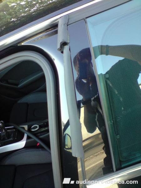

No es un ruido lo que tienes que buscar sino ruido de choque de viento contra el coche, ni silvido ni nada raro, solamente suena ruido de viento. En todos los MY2010 pasa. Si no lo buscas no lo encuentras, por lo que mejor no te preocupes por el tema y viviras mas tranquilo. -

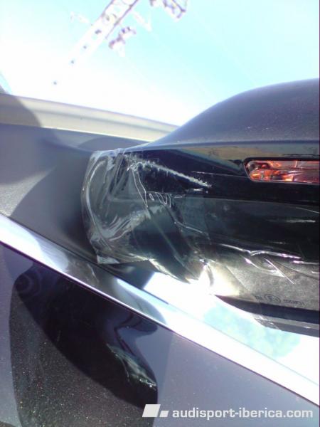

Creo que empiezo a pensar eso. GRAN CAGADA de AUDI, me da a mi que no va a existir solucion. Lo de los ruidos fuera me di cuenta el otro dia, al igual que los vientos laterales. Por cierto actualmente casi cualquier coche es mas silencioso aerodinamicamente hablando, aunque se escuche un poco mas el motor Me da a mi que va a SER otra CHAPUZA, por parte de audi, nos salgo de mi asombro. -

Eso ya lo hice, con identico resultado. -

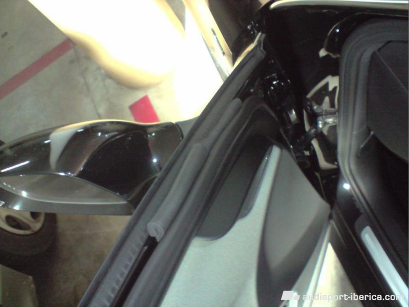

No pero para quitar el embellecedor del altavoz no es necesario retirar el guarnecido. Miralo bien, una cosa no requiere la otra. Estaría gracioso que si das un golpe y tienes que cambiar todo el espejo tuviese el taller que retirar todo el guarnecido... vamos digo yo. Lo que me da miedo es quitar el embellecedor, lo he estado mirando y estoy casi seguro que se puede retirar sin quitar ni mover nada del guarnecido. El guarnecido no lo quito ni de coña, ya he desmontado alguno que otro en otros coches y son una historia y siempre quedan marcas en los tapones que cubren la tornilleria. -

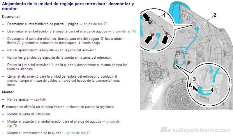

Es esto lo que interesa, hay que quitar los tornillos de las flechas, pero me temo que no saldrá el espejo ya que el mazo de cables no lo permitirá si no se sueltan previamente. Y para soltar el mazo de cables, hay que desmotar todo el panel. -

Gracias paul pero todo eso es para demontar el espejo en si, lo que busco es como quitar el espejo completo, segun la circular de audi debajo del triangulo embellecedor está el meollo del asunto. No lo tengo muy claro en esas imagenes. Por lo que puedo deducir, hay que quitar en interior de la puerta el triangulo del Tweters, o como demonios se llame y debajo están los 3 tuercas para sacar el espejo completo hacia fuera. Haber si me lo puedes confirmar. -

Yo tambien tengo el numero posterior y no tengo ni idea si llevo eso modificado o no. Si simplemente quitando la tapa interior, y tres tornillos, se saca el espejo, aunque no sea completamente y sin soltar cables, solamente para "ver" el sitio , estoy caliente en hacerlo. Cuando compré el coche, desmonté y saqué toda la consola central, con la ayuda de paul, ya que me vino el posavasos, un poco suelto por lo que le dí la vuelta a todo para repararlo y ya depaso dejar una linea de corriente preparada por si me decidia a poner las rejillas de aire traseras, dejar iluminado las ruedecitas, que al final no puse.... POr lo que miedo a demontar no me dá , pero no me fio de quitar la primera tapa que va a "presion", y que luego se quede con olgura. Como no sea todo el ruido derivado de esa zona, yo ya descarto todo, espejo, cristales, gomas etc. Lo he sellado TODO y el ruido no mejora. Sigue exactamente igual. -
