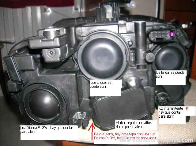

Las bombillas son las mismas. La referencia de audi es b N 107 374 01 Portalamparas con bombilla luz intermitente. Lo que no deja claro etka es si en faro xenon hay que cortar con una cuchilla la tapadera para cambiar la bombilla y posteriormente poner la tapadera comprada aparte. Mira este hilo. http://www.audisport-iberica.com/foro/inde...80238&st=45 La foto de etka no muestra esta tapadera, sin embargo, en los faros halogenos aparece como 420 998 295 Juego de reparacion para luz intermitente, el cual consta de un tornillo, una tapadera y una junta de goma. -

No es dificil, simplemente hay que cortar dos tapaderas de plastico. Luego con sus recambios se queda otra vez cerrada perfectamente. No entiendo porque no lo han puesto todo con sus tapaderas desde el principio, pero en fin , supongo que se ahorran dinero asi. Cuando tenga tiempo, quizas pida a recambios un kit completo de p13W e investigaré si hay alguna pintura especial o modelo similar en philips para cambiarlas, esperaré por lo menos hasta que pase la garantia, (si no me dá la vena antes....) -

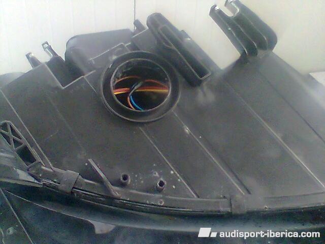

Pongo este hilo aparte, para que todo el que compre el MY2010, tenga en cuenta y esté pendiente del tema de los faros empañados No ha sido solucionado simplemente porque monta los mismos faros y misma referencia tanto en halogeno como en xenon. Audi como no lo considera una anomalia pues sigue montando los mismos. Comprobado con ETKA donde ya aparece el nuevo modelo. El paso de rueda si ha cambiado y es de plastico, al igual que los faros con otro diseño. Estaros atentos y a reclamar toca.

EN EFECTO. MALAS NOTICIAS PARA LOS QUE COMPRAREIS EL 2010. El faro del A4 del 2010, tanto el halogeno como el xenon, lleva la misma referencia, es decir montan los mismos, por lo que no solucionan nada de los "empañados". El paso de rueda si es otro, y el espejo tambien. VAYA TELA! Por cierto Jabicho, has visto la referencia del etka "marco Hermetizado" 8K-9A012500 y 8K-8N050000 ?? etka por numero de bastidor me dice que lo llevo puesto , pero no sé que coj.. es eso.. -

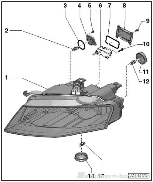

NOVEDADES, CON EL ETKA A VERSION 755. Veo ya por fin las referencias de las tapaderas. Es muy sencillo!!!! Ademas se vé mas claro. Referencia 8J0 941 607 Caperuza.(numero 11) El kit de dos unidades cuesta 8€ Estas caperuzas son las redondas, para tapar el agujero que hay que cortar en caso de tener que cambiar una p13W. El juego de 4 p13 W cuesta 30€ (con un juego tenemos para los dos faros) Se llaman "portalamparas con bombilla" P13W Ref b N 107 373 01. Hasta aqui bien, tras ver todas las fotos por los usuarios del foro, veo que estamos equivocados en cuanto al numero de p13W que llevamos. Llevamos efectivamente 2 unidades en cada faro. Cada una de ellas , lleva su tapa que hay que cortar, una por debajo del faro y otra por atras. PEEERO. El intermitente nada tiene que ver con las P13W como se piensa, ya que la bombilla intermitente no es una P13W. Es una bombilla aparte la cual va en otra tapadera. (numero 2) Juego de "portalamparas con bombilla luz intermitente" unidades 2. Referencia b N 107 374 01 Precio 28€ Y la tapadera para ponerla es la referencia 420 998 295 "juego de reparacion para luz intermitente" Cantidad 2, precio 9€ Es decir, hay confusion en el foro, y fotos con la descripcion mal. Hay en total, 4 tapas que no pueden abrirse en cada, faro. Dos con las P13W, una para el intermitente, la cual no es una p13W, y otra tapa con el servomotor (numero 7) regulador de alcance. Todas tienen sus tapaderas llamadas "kit de reparacion" el cual lleva el tornillo y la junta. El intermitente lleva tambien junta (el numero 2) y tornillo. En la foto de abajo aparece todo lo que hay que cortar para cambiar. -
