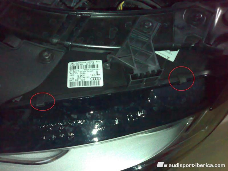

  5. Pues a mi me pusieron faros nuevos . (o los cambiaron por los de otro coche ha saber...) pero mi conce los cambió sin problema alguno. Jabicho has mirado lo de las grapas? Jimmy si haces la movida del horno, pon fotos de todo. Por cierto la P13W no hay nada que las sustituya?

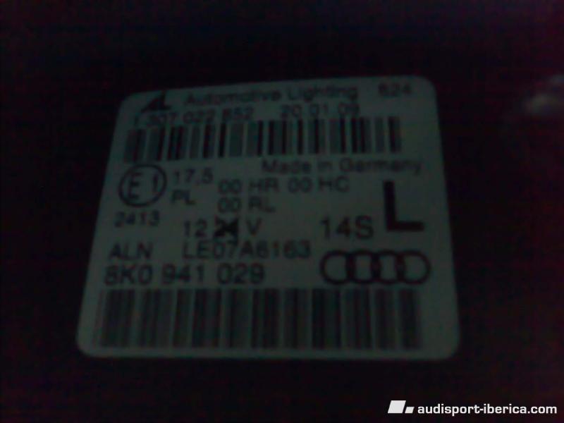

  11. Jabicho siguen sin darte solucion? Es que al mirar esas grapas, lo primero que me ha venido a la cabeza es, han quitado las grapas, han limpiado el faro y los han vuelto a montar sellandolos mejor ya que en esa union está la junta entre ambos plasticos. En principio es lo que dijo en conce que iban a hacer, tras enseñarme una circular de audi con dichas intrucciones, iban a intentar limpiar. Al par de dias me llamo asesor y me dijo, esto no se puede limpiar te he pedido unos faros nuevos. El resultado es lo que me importa, pero me jode mucho ver que hay compañeros que siguen igual con esto.
  12. Teneis informacion ampliada de estos filtros y su colocacion en el siguiente post. http://www.audisport-iberica.com/foro/inde...howtopic=182488
  13. Dichas grapas estan justo en la junta entre el "cristal" y el plastico negro. PUede ser que los hayan mandado rectificados? o eso es normal? De momento sigo sin gotas, no se si llevar los filtros tendrá algo que ver....
  14. Pongo la otra donde aparece el modelo.
  15. Bueno, pues ayer investigando me di cuenta de este par de "grapas" que llevan mis faros. No sé si tras el cambio de faros por el problema de empañado, vienen ahora así, o si lo llevaba ya. Alguien puede mirarme o confirmarme esto? Pongo tambien el modelo de faro.
