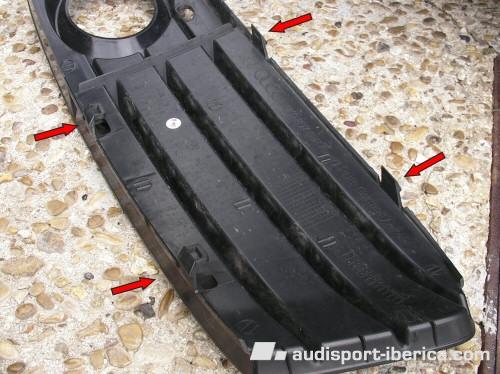

Sin desmontarlos es algo complicado, ya que se moveran durante el secado. Desmontarlos es mas sencillo de lo que parece y no hay que hacer fuerza si se hace bien hecho. Os oriento un poco. Meted dos destornilladores planos donde se indica en la foto. Dos agujeros vereis en el fondo si enfocais con una linterna que sirve para "cojer" las pestañas por la parte de abajo y poder sacar la rejilla. Pues bien con una mano cerrais los destornilladores simulando una V juntando los mangos (usé destornilladores largos), levantad los dos mangos de los destornilladores con una sola mano hacia arriba, así ambas patillas se separarán de su anclaje a la vez, no es necesario hacer mucha fuerza, pues bien, MIENTRAS SE HACE esto con una mano, con la otra tirad del plastico por la parte central del coche (interior) y el plastico se desplazará de la parte de arriba, es deicr, las patillas de arriba ya estarán sueltas. Ahora y sin soltarlo, quitais los destornilladores y simplemente tirando un poco de la parte superior del plastico, y central, al inclinarse el plastico hacia vosotros, las patillas de abajo se levantarán y se soltará el plastico completo de abajo. Ya solo queda abrirlo como un libro y listos. Es mas facil quitarlos que ponerlos. -

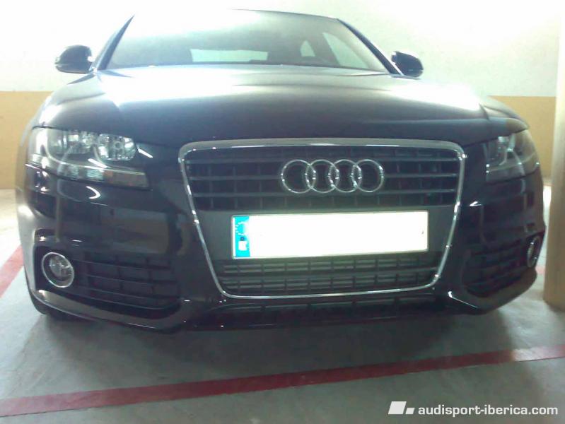

No tiene mucha base, por eso has de usar un pegamento con "cuerpo" como es el que indiqué, es una pasta muy pringosa y algo dura, en cuando llenes por detras el aro, y lo apoyes donde debe de quedar, veras como escupe rebaba por los bordes, es decir, que tiene apoyo. Estos pegamentos , al sellar y rellenar, dan muy buena adhesion en el plastico. Ceriorate del correcto encaje de los aros, el lado "plano" va hacia fuera, es decir, hacia orientados hacia las ruedas, y los dos aros no son iguales, prueba en el mismo antiniebla, los dos aros, con el lado plano hacia fuera y veras que uno apoya mejor por su forma que el otro. Una vez fijado, apoyé dos tacos de madera encima uno en cada borde y cinta adhesiva rodeandolo, para que hiciesen fuerza en los tacos. Las rebabas, las limpié a las 12 horas, retiré los tacos y limpié con un cutter, el plastico manchado cromado, lo simpié restregando con el dedo. Una vez limpio dejé hasta 24 horas para que se quedase todo hecho un bloque de hormigon. A mi me pasó lo mismo que a ti y mira como se han quedado. -
