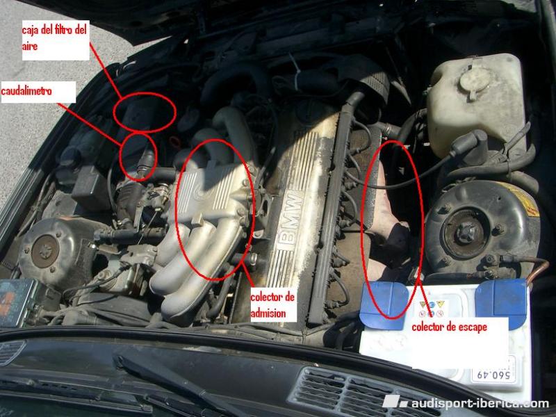

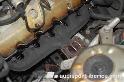

otra cosa más el colector de escape del 524td, situa al turbo hacia arriba, es decir se pone al revés que sale en la foto. y ahi tenemos una de nuestras dudas, si el turbo del s2 lo ponemos arriba, la conexión para la downpipe estara orientada hacia adelante en vez de hacia atras,porque si lo ponemos con la downpipe hacia atrás seguro que no entrará, porque tocará con la rampa de inyectores. me he explicado bien?teneis alguna idea para solucionar esto? muchas gracias -

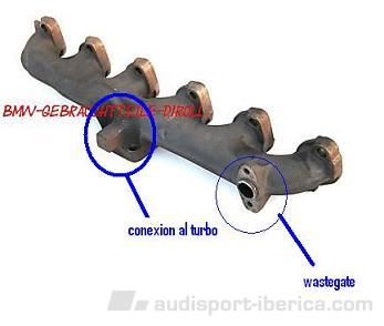

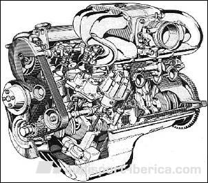

otra del motor: Estamos dudando de comprar un soldador mig y una dobladora de tubos y hacernos nosotros el colector de escape, la downpipe y los tubos hacia el intercooler y la admisión. ó hay otra opción y es la de adptar el colector de escape de un 524td e34: supongo que el poner ahi una wastegate no será lo mejor, no?variará mucho la presión? teniendo en cuenta que nuestro objetivo es que sople a 1 bar mas o menos. muchas gracias y saludos -

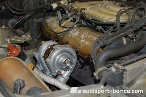

Bueno abro este hilo y lo primero que voy a hacer es explicar cual será el objetivo de tajgreidotu(javi) y el mio. Tenemos a disposicón mi primer coche, el bmw e30 que estaba poniendo a la venta, pero hemos decidido intentar meterle un turbo y probablemente sea el de un s2, por lo que os pediremos ayuda. el coche es un 320i post con sistema motronic, 129 caballos y 6 cilindros. foto motor:
Madre mia que caos¡¡¡¡ mañana seguiré indagando muchas gracias por la ayuda

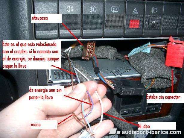

El blanco si no recuerdo mal es un cable que transmite una señal según la velocidad del coche. Hay algunos aparatos de radio que el volumen varía en función de la velocidad del coche. En los apartos de radio suele ser un cable blanco o verde, según el fabricante. Y ahora la pregunta del millón: Los cables ¿los cortaste tú o ya venían cortados? No no, no los corté yo. El azulito, como te dije ayer, es el de las luces. ESE al naranja de la radio. El marrón al negro o marrón de la radio. El morado a los amarillo y rojo de la radio El blanco no sé en estos momentos. YA ESTÁ! Eso lo he intentado esta mañana y el problema es que no se me ilumina el cuadro........ y estoy seguro d que no estan fundidas las luces... :ranting2: -

como podreis ver en la foto es muy extraño porque el cable que da luz al cuadro estaba conectado en un enchufe tipico de la radio, el conector rojo que apareze ala derecha no me he atrevido a tocarlo.Espero que con la fotillo os pueda aclarar más. gracias -

me estoy volviendo loco. Estaba cambiando la radio y me he dado cuenta que tengo un fantasma en el S2. Os explico: Intento conectar la radio y cuando consigo que funcione, la luz del cuadro y de los relojes se jode; desenchufo la radio y tras hacer varias pruebas cojo dos de los cuatro cables del coche, los junto y se encienden las luces del cuadro y de los relojes, y no se apaga ni apagando los faros, ni siquiera sacando la llave del coche. Me podriais decir ¿que es cada cable y con que lo tengo que enchufar? muchas gracias (he puesto el mismo post en el apartado del S2 pero al parecer nadie lo sabe)
