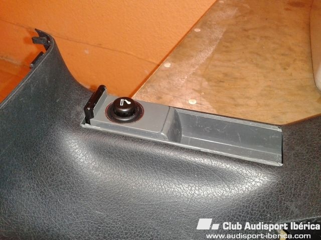

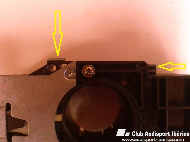

  3. Ok, yo lo decia por aprobechar lo que ya hemos hablado y de consulta para quien quiera leerlo. S2
  4. Yo utilicé el que uso de fotos cuando puse lo que se menea el faro nuevo. Si es un video que tienes en el PC lo pones ahi y te sale el el enlace a la izquierda, tarda un poco, eh. http://tinypic.com/
  5. Pues yo tiré hace dos semanas uno a la basura, pero la solucion que te da Morales es estupenda y sino lo que comenta Adri de hacerlo con alambre, dspues lo puedes templar y endurecer un poco si quieres, lo metes al fuego y cuando se ponga al rojo vivo pillas aceite que tengas para tirar de freir patatas mismamente y lo enfrias rapidamente en el. De todas maneras si te fijas los alambres son algo diferentes, tendrias que recortar un poco. S2
  6. Presiento que esos cables son los que alumbran el testigo del precalentamiento de los calentadores del motor, una chapuza de audi, vamos, y si no has encontrado nada es por que generalmente el cambio es a un cuadro mejor, pero se ha comentado, por eso lo sé yo. Es algo tal que ASI:

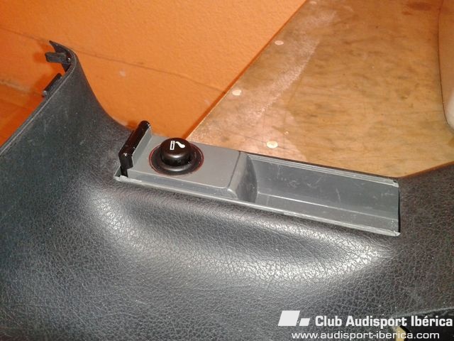

  7. Esto es lo que suele pasar por desviar el tema principal, si quieres se le puede avisar a Zeimon para que comienze un nuevo tema que hable de muelles a partir el mensaje que pusiste del cambio de los mismos ya que por lo visto interesa. Estas seguro que el grueso de la "barra" es mayor? yo por lo que he estado comprobando por ahi es que suelen ser de 13 mm. y los cortos pueden subir a 13,3 mm. que eso apenas se tiene que apreciar a simple vista, otra cosa son lo del RS4 que yo tengo unos delanteros que a parte de ser 8 cms. mas cortos el grueso pasa a 15 mm. y el diametro de la espiral parece mas ancho S2.
