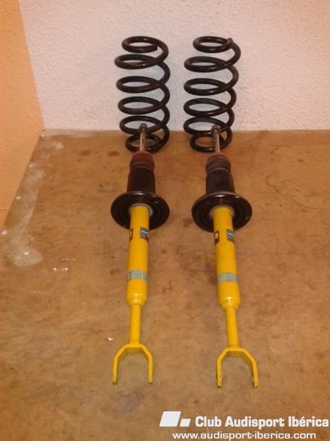

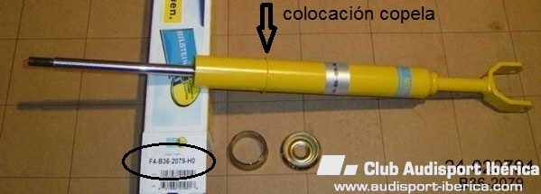

  8. Se supone que los muelles son mas cortos y por eso es necesario que los amortiguadores tambien lo sean, pero tambien seran mas duros por lo que el peso del coche no hará que baje mas de lo estipulado, ademas esos son regulables en altura con lo que puedes equilibrar la misma en los ejes, lo que tu sabras que los has pedido cuanto bajan. S2

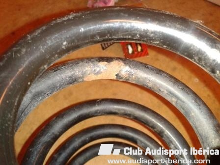

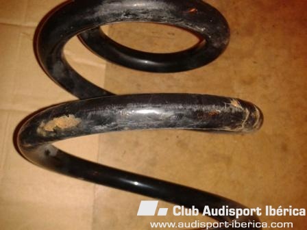

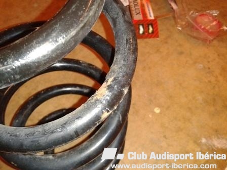

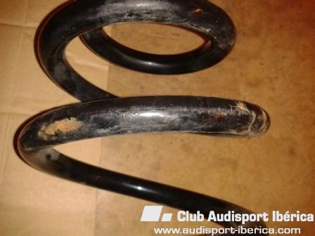

  17. Si lo que tiene es un pellizco como ese solo de goma no le sale ningun bollo ni ha pillado alambre no creo que pase nada, parece solo un corte en la goma, cojete cola contacto tipo zapatero y lo pegas a mi hija le pasó exactamente lo mismo en el ibiza, eso si que sea rueda trasera por lo que pudiera pasar. S2 Athabasco desde el put* móvil
