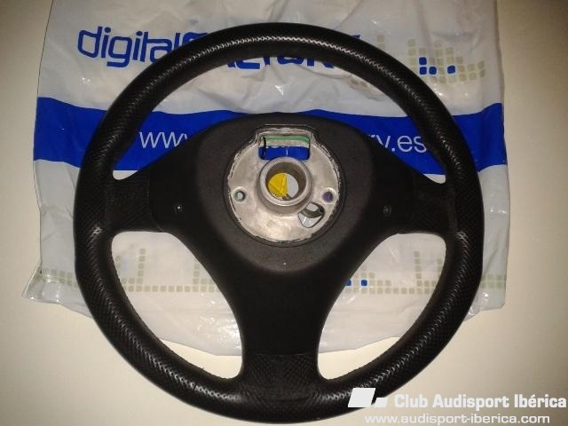

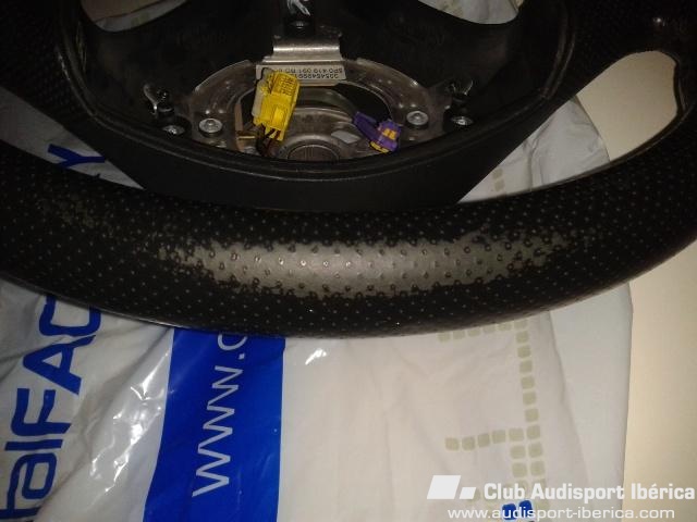

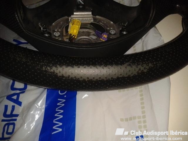

Athabasco responde a jesus20329 de discusión en Audi A4 B5 (1995-2001)

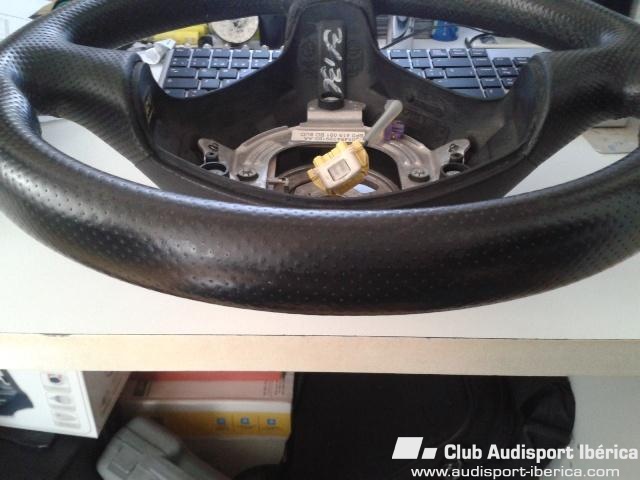

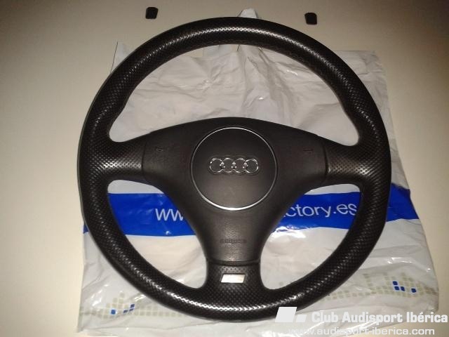

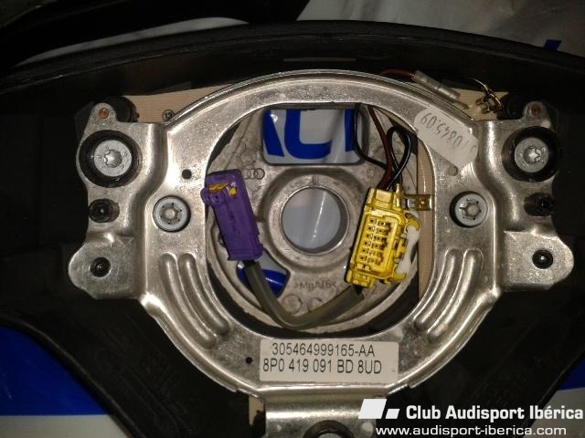

Quisiera hacer una recomendación a la hora de hacer empalmes con cables paralelos si se pone funda termoretractil. Como no es muy gruesa podria llegar a pelarse por el movimiento, roce, etc, y eso tratandose del conector del airbag podria ser peligroso ya que se podrian cruzar y que saltara el airbag por si solo,con lo cual es conveniente hacer los cortes de los cables a distintas distancias para que no se lleguen a tocar en la misma zona, a parte que sirve para distinguirlos si son del mismo color uno de otro. Aqui os pongo una foto que he modificado con el paint en plan cutre para que veais a lo que me refiero y la diferencia con el original hecho por Jesús: -
