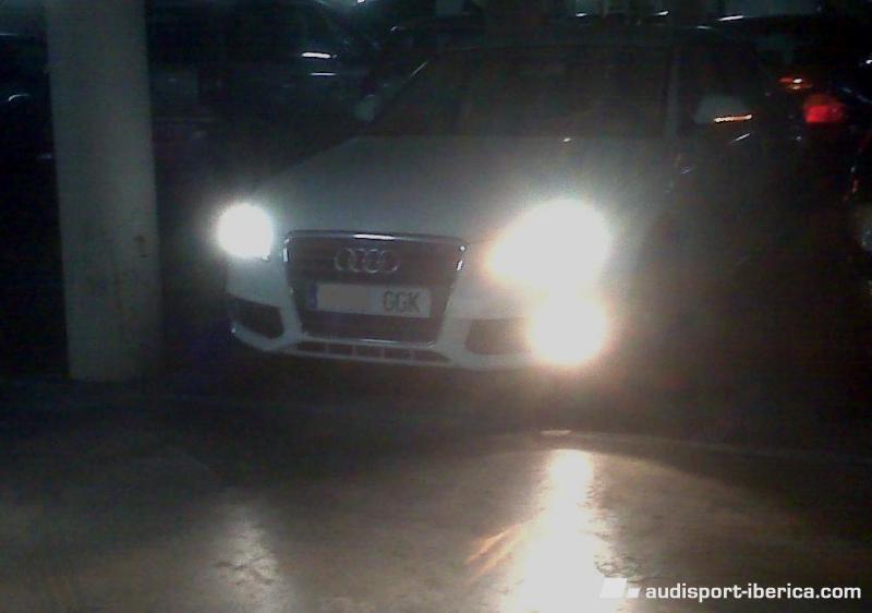

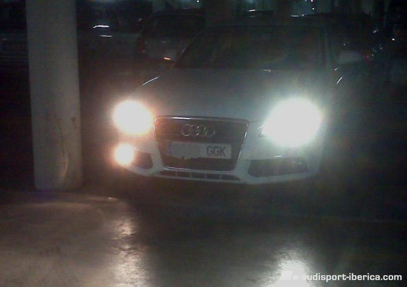

Buenas jusman, si poneis los intermitentes de emergencia se activan los antinieblas? Salud2s. Pues no..., ni con los warning, ni con posición. Por cierto, que TAMBIEN SE ENCIENDEN AL GIRAR el volante más de un cuarto de vuelta, con el motor en marcha y luces de cruce, aunque no pongais intermitente. ASI que, con el motor en marcha y luces de cruce: - si poneis el intermitente a un lado, se enciende el faro antiniebla de ese lado - si girais hacia un lado, incluso sin intermitente, se enciende el faro antiniebla de ese lado - (jeje) si giras a un lado y pones el intermitente al otro lado,... se encienden los dos faros (ya se que es una situacion rara, pero funciona ASI) - si pones marcha atras no se encienden, aunque gires o pongas intermitente. - si pones warnings no se encienden -

El tema funciona,lo acabo de activar.Otra cosilla mas.... Comprobado, FUNCIONA. Gracias a jabicho. Un par de fotitos que lo certifican. Podéis especificar mejor como lo habéis hecho, ya que yo lo he intentado y en el bit 4 no aparece ninguna casilla que marcar, y en el número binario, cambié el primero de la izquierda de 0 a 1, me aceptó el código pero nada de nada. jusgam, leete bien las instrucciones de jabicho y observa la pantalla de explicación. No tiene pérdida. es el byte 4 y hay que cambiar el primer bit de la derecha (osea en el bit 0 hay que poner un 1) de manera que el byte 4 pasa de valer 40 a valer 41. -

El tema funciona,lo acabo de activar.Otra cosilla mas.... Comprobado, FUNCIONA. Gracias a jabicho. Un par de fotitos que lo certifican. -
