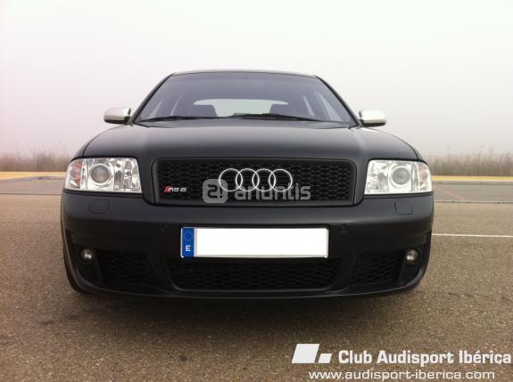

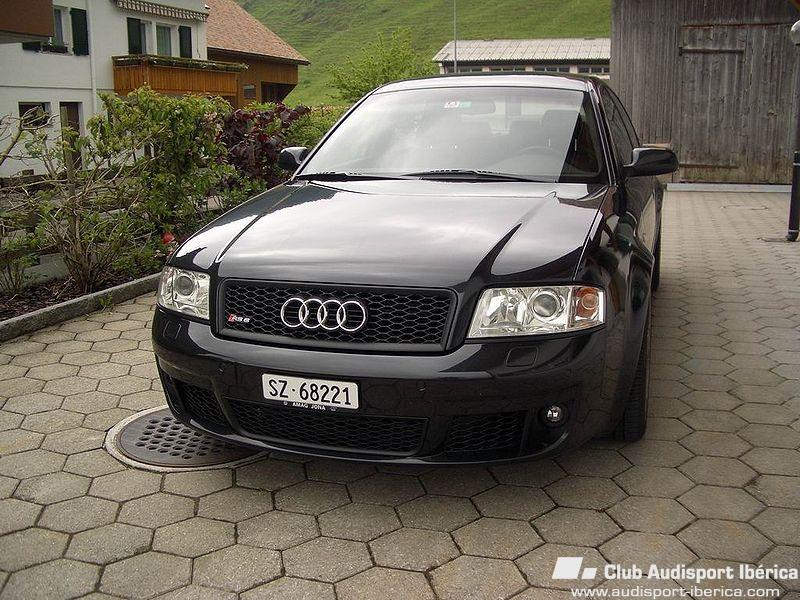

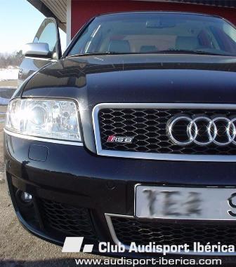

  4. jejeje, me a gustado esto :notworthy: os voy a hacer caso y lo voy a pintar de negro, siempre podre volver a pintarlo de gris ya que tengo un bote entero sin extrenar.jeje prometo fotos, a ver si me queda tan bien como en las fotos anteriores,jiji
  5. pues mira que me gusta en negro, pero el tipo de negro de mi coche no es negro negro, es un gris muy oscuro, y no se si quedara tan bien como el de la foto,otra mala noticia es que en audi, no venden lo que son solo los embellecedores de las rejillas, te venden toda la rejilla.
  6. Buenas!!

  7. Pues la idea seria dejarlo asi: claramente el negro grana,jejeje lo que yo tenia pensado , era solo las rejillas en negro, pero me he dado cuenta que tambien tendria que poner en negro el embellecedor de debajo del foco. otra cosa, solo dejaria en negro lo que es el frontal, las molduras de las puertas, las dejaria cromadas,como vienen de origen. y respecto al color negro, las voy a poner del mismo color negro que las vende audi, de echo las voy a comprar en la casa en negro, que hay. un saludo P.D: los espejos se quedarian los originales, en aluminio cepillado.como en la primera foto

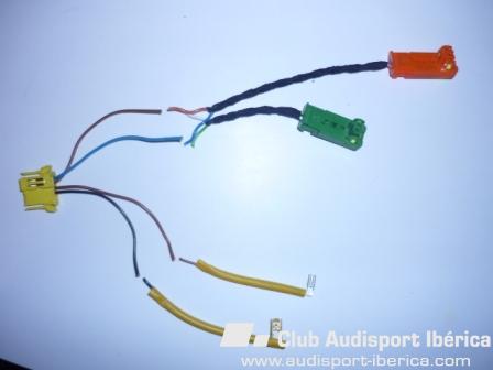

  21. Este fin de semana me he dedicado a solucionar el problema del airbag del volante y el clanxon, que al a ver cambiado de volante por el 4F haya que hacer alguna ñapa para que el airbag del volante no de fallo. esto lo consegui hacer gracias a la ayuda de Sinux y adolfonc. http://www.audisport-iberica.com/foro/index.php?/topic/244522-cambio-de-volante-mini-brico/ Lo han clavado, aunque mi conector tenia todos los cables de color negro asi que me tuve que guiar por los numeros de los pines. conecte la bateria, y con un poco de miedo y alejado del airbag, di al contacto, no vaya a ser que salte. Pero nada, todo correcto y funcionando. Tambien quite una cantidad de errores con el vag-con y cambie la carcasa del marcador, la del S6 por la del RS6. en breves subire fotos
